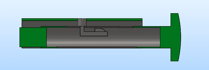

看图说话,想结构
发表于 2015-7-15 15:47:30 | 显示全部楼层
IMG_20150715_145338.jpg 与圆珠笔的原理不同。0 S3 v% \# [  q' P  o% h
那个是按下去之后,才复位。你这个好像按下去之后卡死吧  发表于 2015-7-15 16:30

无微不足道 发表于 2015-7-15 15:47 : x, _+ ^! k6 a- u
与圆珠笔的原理不同。
. w+ z* b' Y; W2 _3 o* I) X' Y
按钮有点问题,如果它能自动复位的话就行了,其它的还有问题吗?(回复错了,楼主请看)

本帖最后由 寂静天花板 于 2015-7-16 09:44 编辑 ; D7 Y' C& X  ~% K
1 B5 ~. B, @2 n7 p
49.jpg 6 t5 u1 C) G+ g% n8 D
" e+ r5 C, K7 w抛砖引玉
你这个是不是做成雨伞的结构?  发表于 2015-7-16 08:30

发表于 2015-7-16 14:52:19 | 显示全部楼层
和11楼差不多,只是做成锥形,嵌在推杆内,推杆出口加个弹簧,按下凸凸把推杆上突出来的锥形压下去,前端弹簧一发力就自然回去了

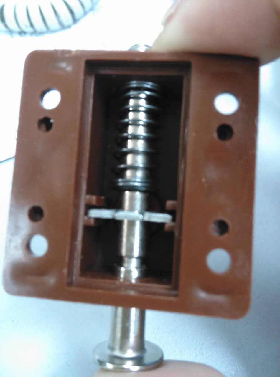

发表于 2015-7-16 15:18:29 | 显示全部楼层
: }2 s9 e/ K" V9 ?9 R
: p+ M* D  M+ \2 V前几天一直在找类似的东西,买了一堆,有一部分也是拆开看了,你看看是不是和这个差不多?装好的时候,那个铁片下面还有一个弹簧用作复位
这个比较接近了  发表于 2015-7-16 15:42
发表于 2015-7-16 15:44:50 | 显示全部楼层
浪人不浪 发表于 2015-7-16 15:18 : W4 e( @2 n' E* A
前几天一直在找类似的东西,买了一堆,有一部分也是拆开看了,你看看是不是和这个差不多?装好的时候,那个 ...
- e* Z: `) V$ h& `9 Y5 ]
是用凹槽限位的么?2 d4 Z. S8 u, v1 I, a6 X: }
发表于 2015-7-16 15:48:40 | 显示全部楼层
追远战士 发表于 2015-7-16 15:44
- W& ], d1 E2 `3 |) S2 F是用凹槽限位的么?
! G  U3 Y2 |5 A2 I0 i是的,往前推的时候铁片在弹簧作用下卡住凹槽,你按了上面的按钮就另一个弹簧复位) h$ C. s8 }7 P2 r
