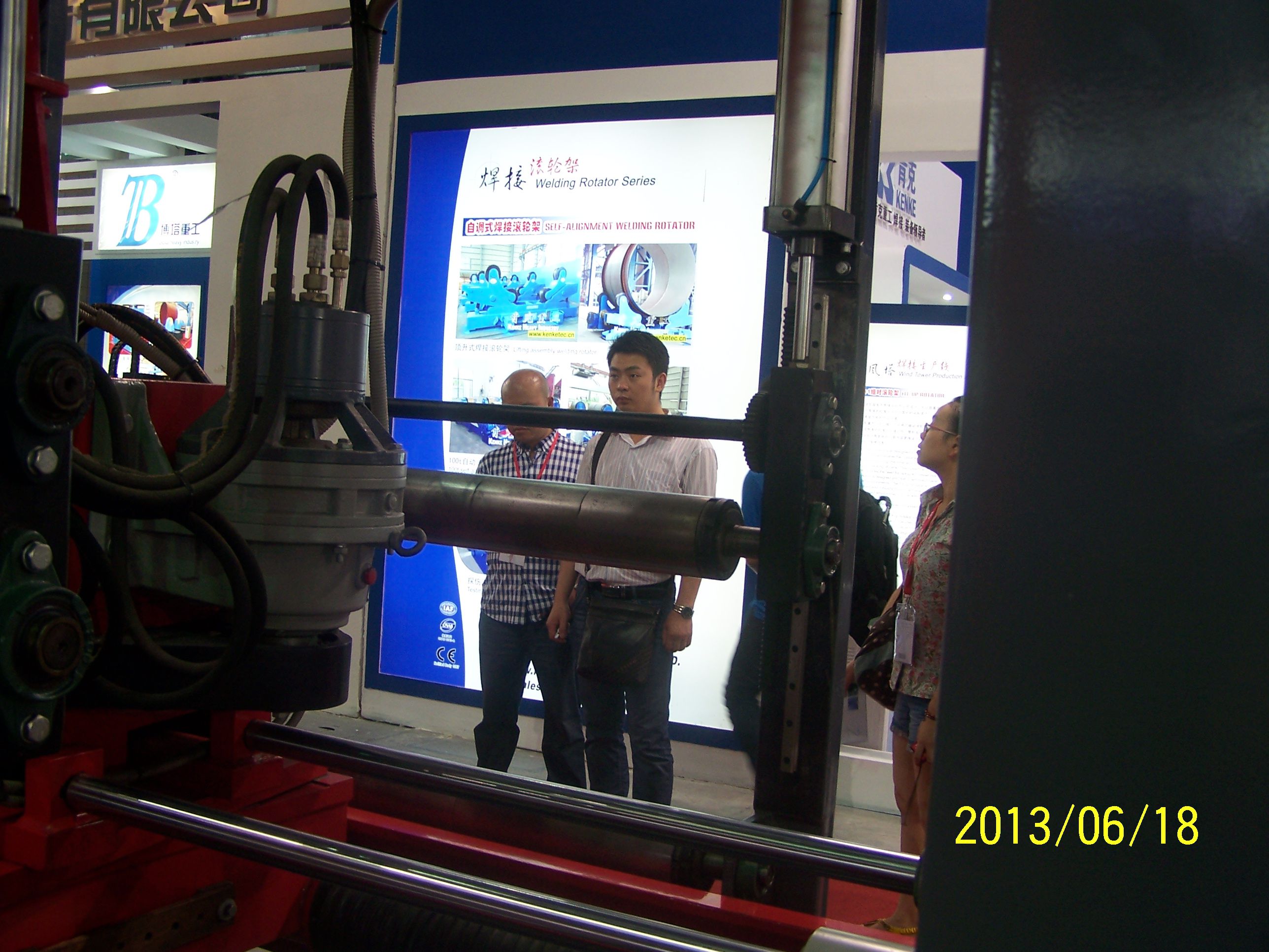

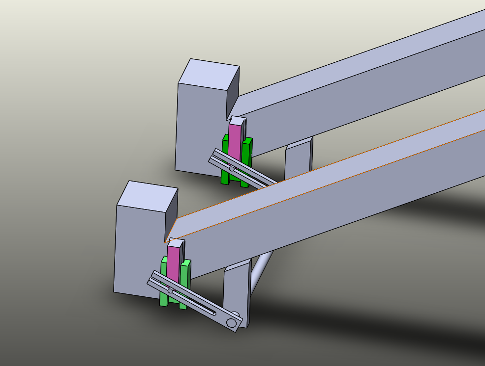

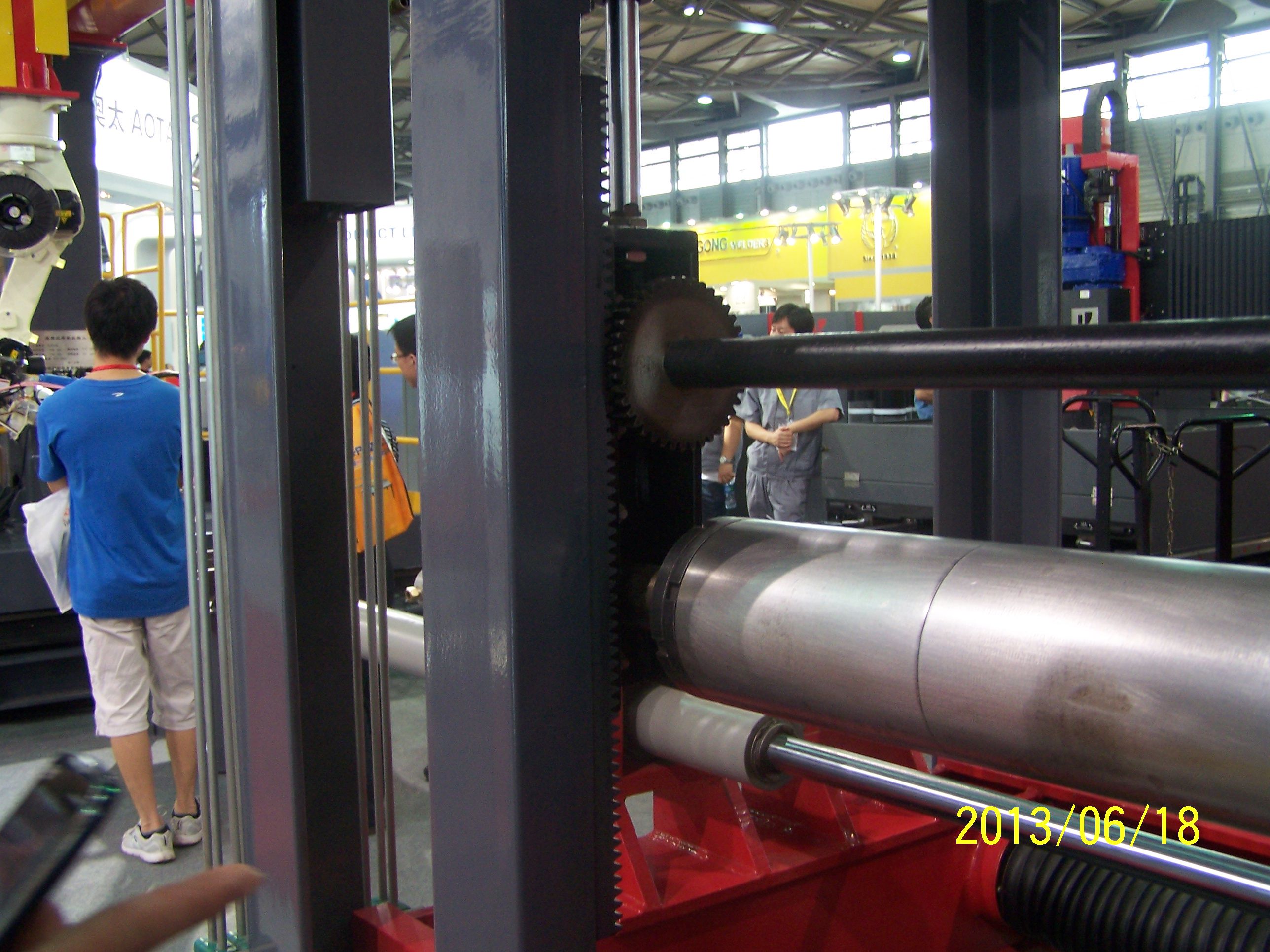

关于气缸同步抬举重物的问题

zthorn 发表于 2015-7-9 12:57
用四杆机构
链条靠谱,四连杆麻烦了点。
发表于 2015-7-9 19:52:11 | 显示全部楼层
781995655 发表于 2015-7-9 18:41
链条靠谱,四连杆麻烦了点。
齿轮齿条强制同步
这个图在本论坛曾发过的。  发表于 2015-7-9 20:50
受教了。  发表于 2015-7-9 20:13
781995655 + 1 问题描述清楚,显得很专业!

发表于 2015-9-6 10:50:25 | 显示全部楼层
齿轮齿条好点

用一个气缸杠杆原理连杆动作就可以实现同步动作。
