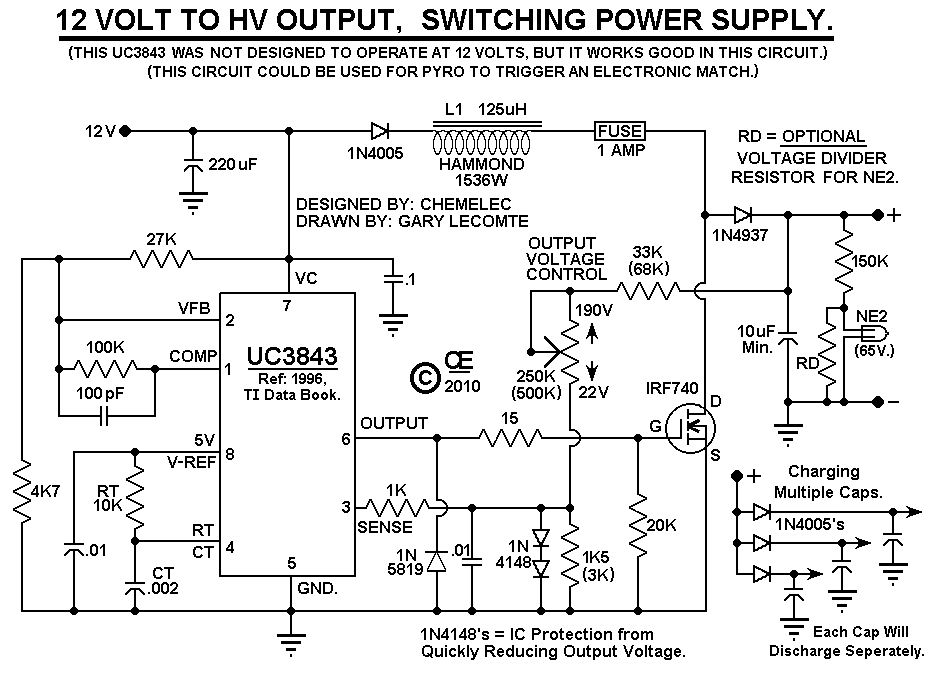

找了一个升压电路,这个靠谱么,有没什么芯片推荐的,哎; q3 ]0 L1 i; F- m

! n6 \+ [/ D; e0 ^
我是想DC-DC。。12vdc变到110vdc,但是不会。。7 U: [2 N  ^, `& N( R# l
发表于 2015-6-29 15:46:22 | 显示全部楼层
黑装公子 发表于 2015-6-29 15:43
, c) R: i7 N8 L; S; Q我是想DC-DC。。12vdc变到110vdc,但是不会。。
5 ~; R' U9 Y; `% f6 }110V的直流电很大了。楼主可以看看电力电子技术,可能会找到解答4 R1 _( I( ^1 k: Q+ ~

1 y8 r* M8 S& G' U8 j( bUC3843这个芯片搭这个电路能实现么?

发表于 2015-6-29 16:24:26 | 显示全部楼层
是不是原来用12V来带动执行元件的,现在执行元件换成110V的啊?3 H# }0 I" J" _8 s. Q, s: Q7 s
如果是这种情况,还有一种方法:选用12V继电器来过一下110V电源就可以了,12v接继电器线圈,使用常开触点,一端接110V电源,一端接执行元件。
