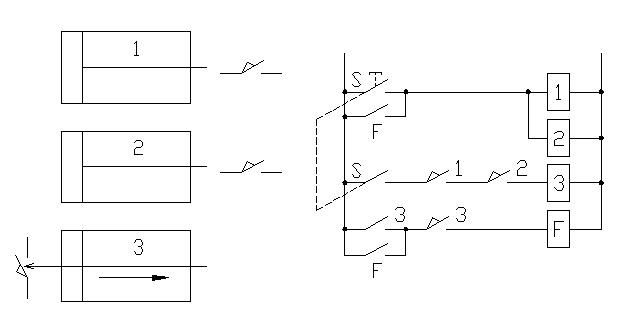

怎么画下图中的电路图最简单合理?

用一个辅助继电器,给个参考电路。1 2 3--是控制3个气缸的继电器和3个行程开关 F--辅助继电器 S--启动按钮

1 y- \' t  y" r6 n! a9 d- I* s谢谢!后天接上去试一下:补充一下第1步,1和2气缸先夹紧然后气缸3才前进,还想请教一下:中间的1  2 3和S表示什么意思,F表示延时计时器,ST表示按钮,右边的1 2 3 表示气缸,我理解的对吗- n* K; ^: k4 N! I8 M

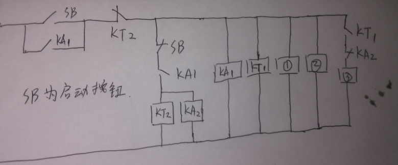

5 v, y- a4 l, V7 q9 E2个时间继电器、2个中间继电器、1个常开常闭双触点按钮就可以了。
% E1 i; z! x( y1 G
用行程开关不太好控制,按楼上所说能否画个电路图参考一下。

: b0 X, A# g: D7 V QQ图片20150626220504.png
可以  发表于 2015-6-30 14:18
这图回程动作能做出来?  发表于 2015-6-30 08:34

发表于 2015-6-27 07:19:38 | 显示全部楼层
悦耳 发表于 2015-6-26 21:15 . p4 S4 I# ~5 d# D
谢谢!后天接上去试一下:补充一下第1步,1和2气缸先夹紧然后气缸3才前进,还想请教一下:中间的1  2 3和S ...
4 R4 ^* Z0 N. ^& l, h# w
1 2 3--是控制3个气缸的继电器 F--辅助继电器 S--启动按钮8 O, j. y+ x0 V
