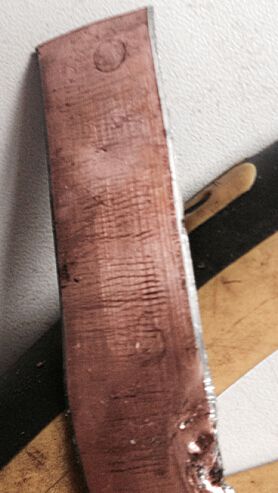

八爷,你能帮我看一下这个零件吗? 这个零件是用来作为电动缸伸出杆的导向和支撑,红色那一面是用来固定到基体上的,黑色那一面与伸出杆接触。
下面谈一下我对这个零件的看法:
1.这个零件总共分为了四层,是一个长条然后弯成圆放到基体座上面的;
2.最外层即红色面为铜,我认为选用铜的原因有一个是耐腐蚀,另一个是铜可以起到一定中和作用,由基体和此零件之间的存在的误差引起的;
3.中间基体选用钢片一个是节约成本,再一个就是利用其硬度能尽量减小变形;
4.第三层看着有些粗,也像铜。我认为这一层是一个过渡层,黑色层不能直接粘附于钢片上面;
5.黑色层即为与杆接触层,像橡胶。主要利用其耐温、耐油的特点。
至于为什么会做成一个长条而不是一个圆管是因为考虑到其工艺所以如此做。
八爷不知道我想的对不对,还请八爷能够指点一下,谢谢八爷
好的,谢谢八爷指点。最近的确在设计个能够承载20多吨的电动伸缩缸,用的行星滚柱丝杠(行程300mm,采用的是自由支撑的方式这样感觉有点不安全),承载是够但是计算的轴向变形量可能达不到其精度要求。谢谢八爷指点  发表于 2015-6-23 10:57
你分析的基本是正确的,为什么用你这个结构?是综合考虑的负荷与成本,再重型的,基本是采用含油的粉末冶金材料,不你这个承载能力大些,但成本也高一些,你可以再找资料看看,谢谢  发表于 2015-6-23 09:47
八爷这个是图片
红色层
红色层
弯成后放到这里面
弯成后放到这里面
黑色层
黑色层
