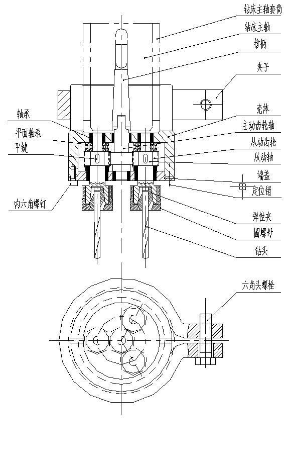

钻床多轴加工夹具内部结构(可调和不可调的),那位朋友有?可以分享吗?

有位大侠弄的,可以参考下这个!
