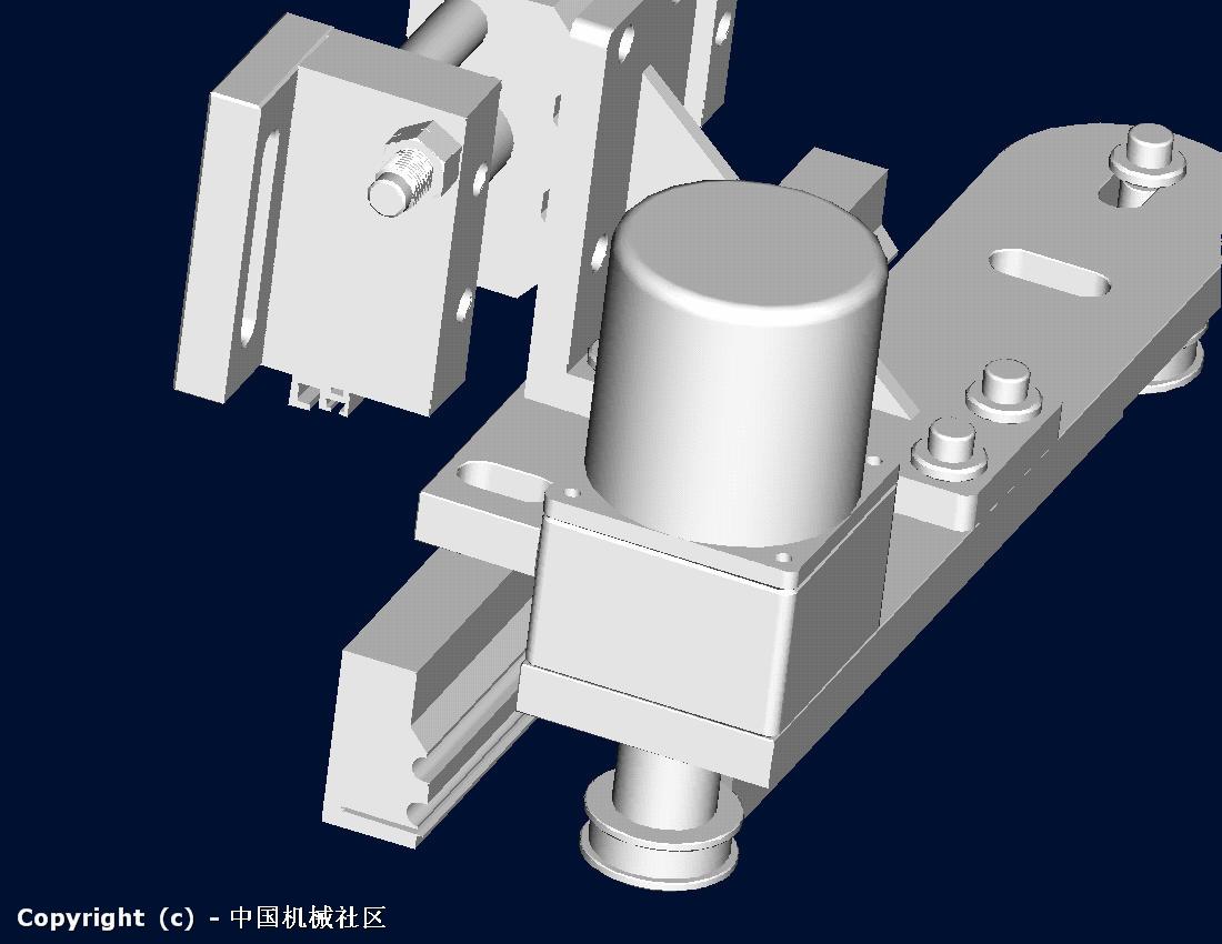

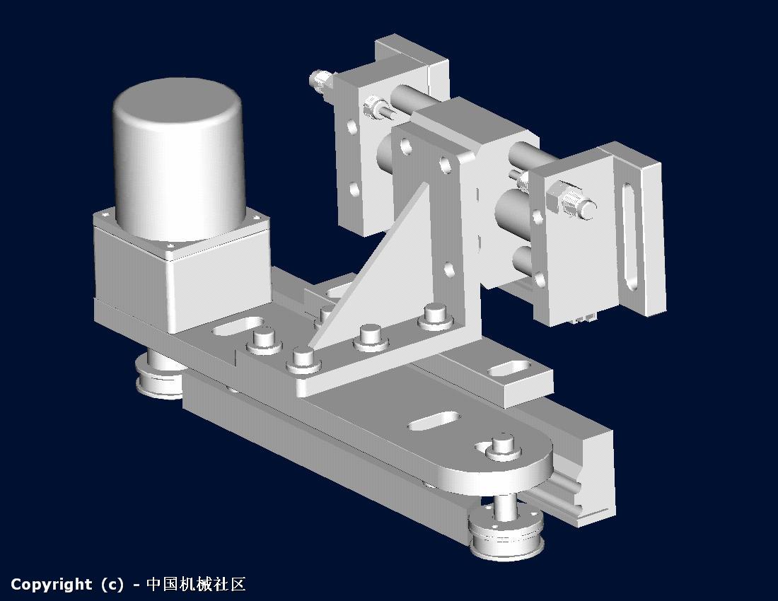

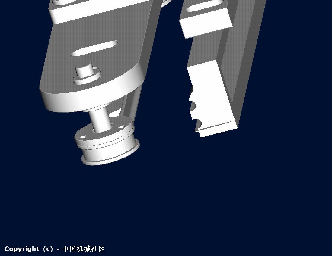

发表于 2007-5-7 23:23:01 | 显示全部楼层
我设计的饮料瓶切口机失败了---[请教]
   北海道兄:
        我做过几年的吹塑机设计,一般的制品水口料出除机构都是加装在吹塑机上,这样既可节省劳动力又可实现大批量生产,以下图片是我们加在吹塑机上的自动除水口装置。制品成型经冷却后由滑台汽缸移动出料装置夹起制品,靠小电机的运转在双环型槽内转动的同时(制品在开模是预先设计此双环结构)并做直线运动,切刀装在双环的下面做开口形安装将制品水口料逐步切除
 楼主| 发表于 2007-5-8 06:57:59 | 显示全部楼层
刀锋网友,夹料装置能说得具体些吗?谢谢。
