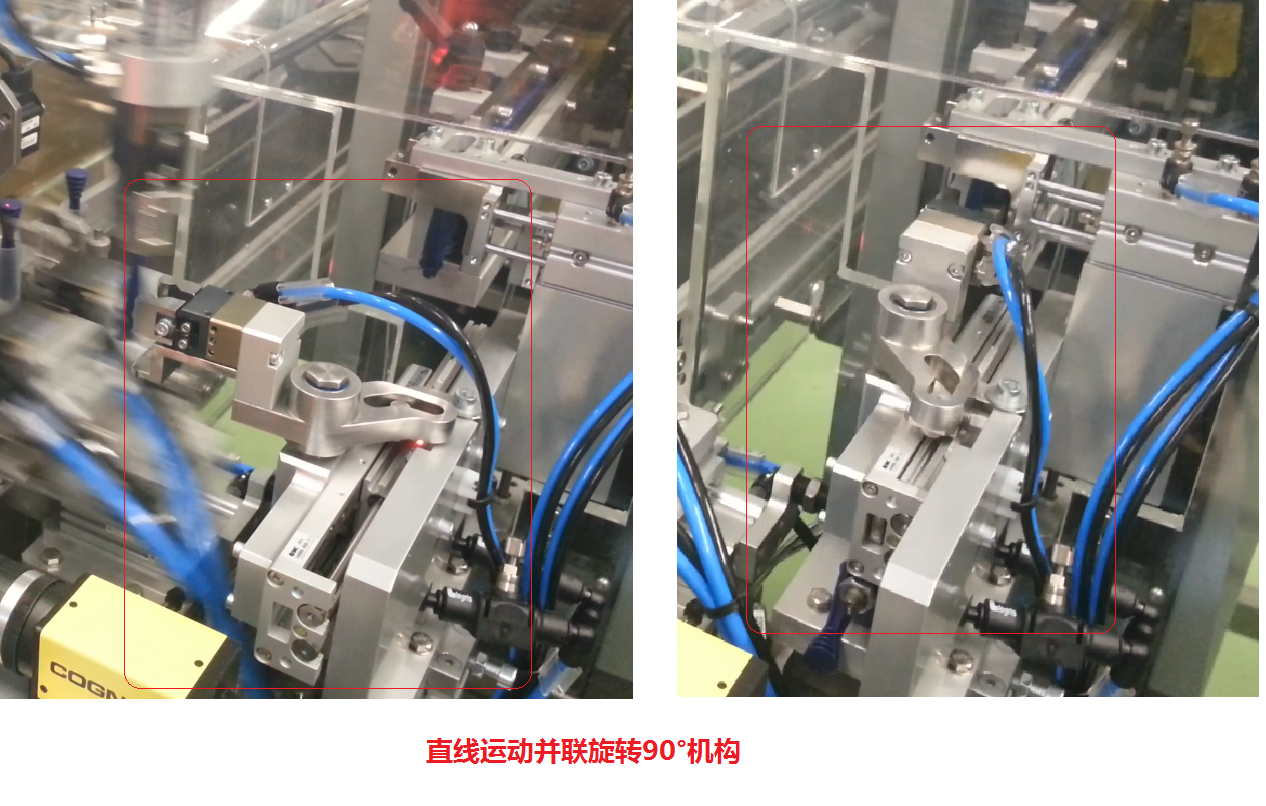

一个简单的小机构,有兴趣的可以模拟一下,气缸缩回,夹爪旋转90°,这样的机构会节省成本,最关键的是在高速机上缩短节拍。

传说中的槽凸轮联动机构。

SMC、亚德客都有,是标准气动元件

发表于 2015-6-17 20:54:48 | 显示全部楼层
次元碎片 发表于 2015-6-16 18:18
SMC、亚德客都有,是标准气动元件
有这个气缸吗  什么型号?
发表于 2015-6-17 21:23:35 | 显示全部楼层
SMC、亚德客都有,是标准气动元件
你指旋转气缸的话,确实有。。
不过节拍肯定没这半机械的快~
发表于 2015-6-17 21:47:47 | 显示全部楼层
标准缸,常用。
发表于 2015-6-17 23:14:50 | 显示全部楼层
堕天使星颖 发表于 2015-6-17 21:23
你指旋转气缸的话,确实有。。
不过节拍肯定没这半机械的快~
你就知道个旋转气缸?宁可在这瞎猜,也不愿意去查查资料吗?可悲!
QCK气缸不是这种  发表于 2015-6-23 21:37
QCK气缸这是这种,大侠没仔细看图  发表于 2015-6-23 21:37
AIRTAC的QCK系列,SMC的MK系列,自己查资料,别伸手  发表于 2015-6-18 10:44
大侠 能给个资料吗?  发表于 2015-6-17 23:32
发表于 2015-6-18 07:38:30 | 显示全部楼层
那你可说说 SMC还有什么 可以替代这机构的成品。请上图打我脸。。
请上图打脸吧,我用SMC也有段时间了,怎么没看过这种样子的成品。  发表于 2015-6-18 08:51
