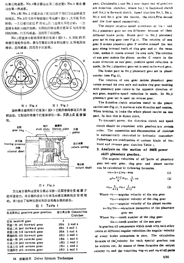

昨晚上找到了一篇卡特彼勒966E式装载机变速箱的结构、运动、动力分析的论文。大家一起学习下。还希望八爷讲解下,GE齿轮的修正技术。谢谢!
GE齿轮修正属于技术秘密,我也没有完整而全面的资料,只是知道一些内容,其实质就是‘均载’,浮动平衡,齿面硬度与下面支撑层的均匀过渡,人家玩了50年,内容相当深厚,我是玩一块,知道一块,没有那么完整  发表于 2015-6-4 11:53
