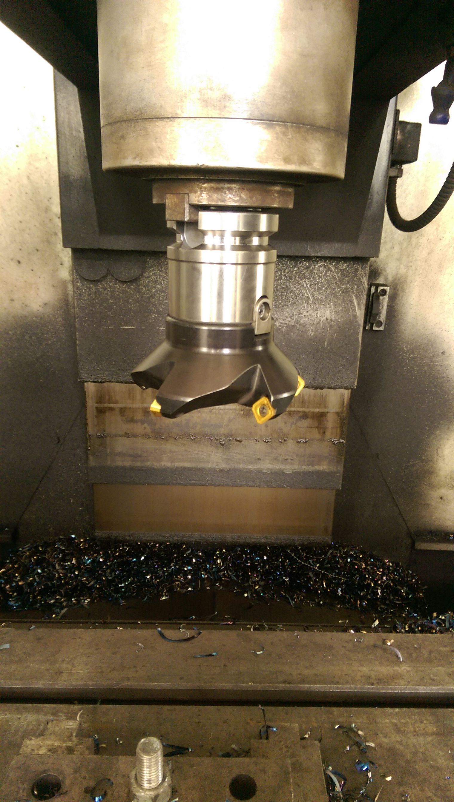

发表于 2015-6-2 21:26:55 | 显示全部楼层 |阅读模式
100的5T盘刀

发表于 2015-6-3 09:14:08 | 显示全部楼层
呵呵,以图片分析,
0 m/ l. j- P0 a) |9 z5 o/ n5 R( ]看铁屑,材料大概45#,2 y+ b' {0 Y/ l, r3 C# p2 E9 W
立式导轨护板,机床应该是立加,系统应该是发那科
+ \% E( L7 m1 d) i, G. A/ r看主轴刀柄大约BT40
+ z  c1 @, H1 T( f; l" z看下屑量综合机床、刀具、压板分析,应该铣4,5百的平面6 X: E3 M. I: G& v( x0 D
看问题,应该是新手,并且对刀具不熟悉,文化水平有限,表达能力不强,性格内向,总挨老板批,或当替罪羊5 H  s1 ~# G5 f: J
综上所述:机床不适合重切削,但,刀具质量不错,材料还可以,所以可以给水,转速调快点,给600-800,背吃刀量小点,给1mm,进给600,听听声音,如果可以,调快点,最后一刀精加工调慢点
$ _2 X& Z( _" g/ |鉴于你是新手,我并不主张你加快速度,多看些理论,结合实际,把程序,刀具材质和角度,机床,材料,人际关系,产品工艺,了解一下,给自己几年时间,把这些学会

发表于 2015-6-8 21:20:18 | 显示全部楼层
    这是软金属轻切削加工的刀盘。拿来粗加工钢铁是个错误。
