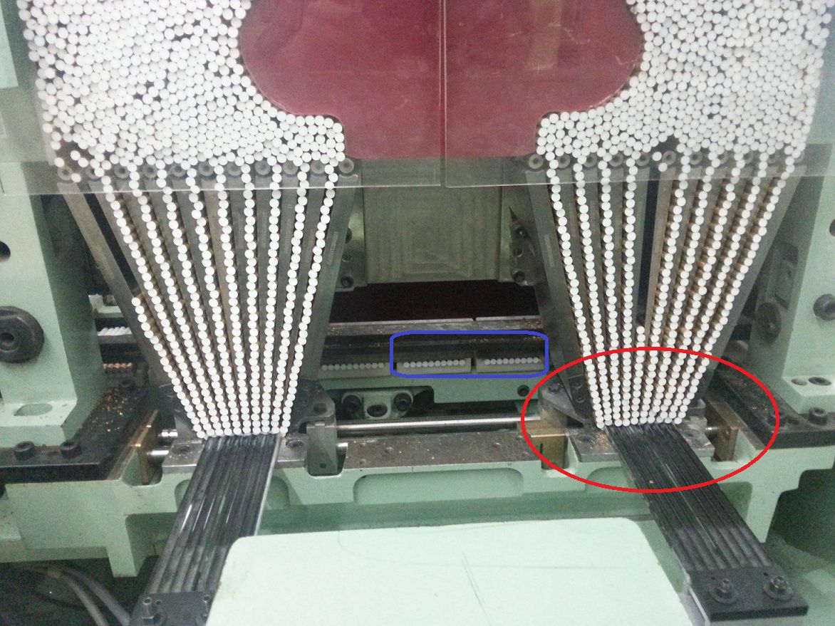

发表于 2016-3-5 23:21:48 | 显示全部楼层
平常心7410 发表于 2016-3-5 20:18
有详细点的吗  看不出来 烟怎么装进盒子的
不懂卷烟机。
看lz@zhangpei7777 的图,应该是红圈中有机构推动,将整列的卷烟分为蓝框中10pcs一排,然后2排并列,然后塞入烟盒。
请各位高手指点!
发表于 2016-3-6 11:04:25 | 显示全部楼层
问天问地问自己 发表于 2016-3-5 23:21
不懂卷烟机。
看lz@zhangpei7777 的图,应该是红圈中有机构推动,将整列的卷烟分为蓝框中10 ...
这是扁盒装,2排,上下排各10支,共20支。
是的,如此高速也只有凸轮来推了。红色机构的形状有何说道?这俩烟库为何不需要拨动杆呢。谢谢老腰大侠!  发表于 2016-3-8 22:21
10支烟一起推进去,名叫推烟器,下面装有凸轮及摆臂。  发表于 2016-3-8 17:56
是想问,红圈中下部黑色排管里是否有杆将10pcs香烟推入扁盒里面?另外红色机构为何这么个奇怪的形状?看到有些类似的分列机有左右拨动杆。谢谢大侠指点!  发表于 2016-3-7 21:04
