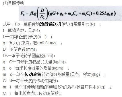

个人的计算如下步骤如下:
7 R- A0 c* L! {& f1 |1、滚筒宽度:L=400 按长度为300 裕度为100计算;9 K& z  s/ {  j2 P. \% E. {. N
2、滚筒间距:P=1/3*L1 =1/3*200=66mm,取60mm(L1为小物品的长度,每个物品由3个滚筒支撑);
# i& }- u/ ]8 F+ L3、作用在单个滚筒上的载荷:F=mg/(k1*k2*n)=20X9.81/(0.7*1*3)=93.4N(g取9.81,k1为单列滚筒有效支承系数取0.7,k2为多列滚筒不均衡承载系数,由于为单列滚筒故取1,n为单个物品支撑滚筒个数);4 b8 r! o0 {/ j+ |+ ~! h, `
4、输送速度:取V=60m/min,即单位长度1mm内输送1个物品,主要为了扩大间距,减少滚筒的受力);2 ]; @% \  t  Q3 O
5、选单链传动:(见照片1);
2 G8 w, `6 N4 @' O" E! n6、功率计算:(见照片2);
; G' _3 \/ `0 r. B4 J剩下的代入具体参数应该不难了,有不对的地方希望大家指出。主要引用参考:http://www.yuyinsh.com/news/2014-5-7/647.html) p: ?' D) t( V7 o8 J) q
单链传动牵引力计算
单链传动牵引力计算
功率计算
功率计算
