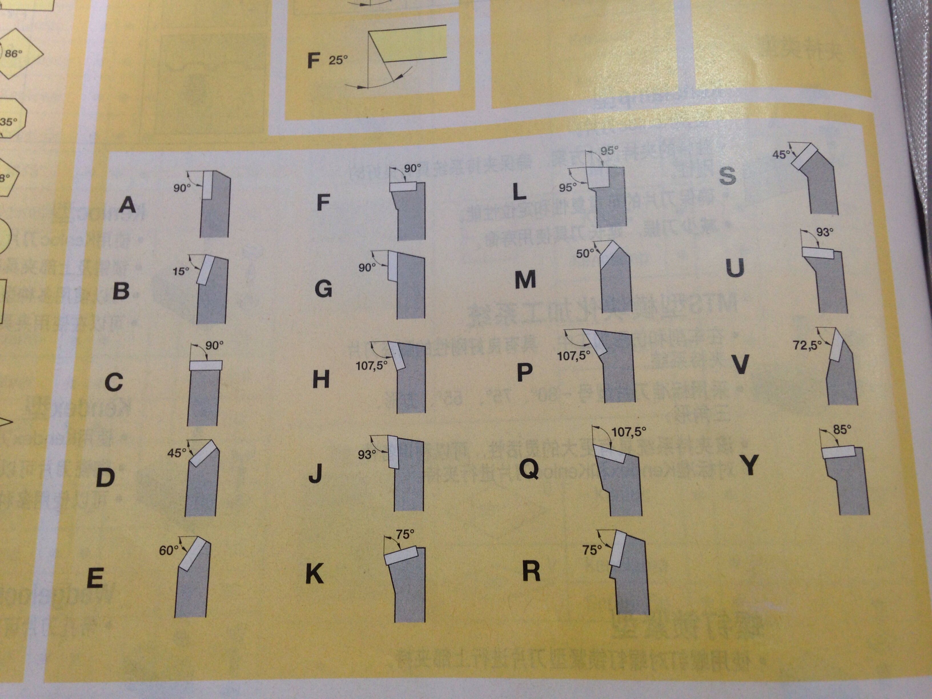

图中B 15度刀体和R 75度刀体有什么区别?
发表于 2015-5-11 20:18:42 | 显示全部楼层 |阅读模式
图中B 15度刀体和R 75度刀体有什么区别?主偏角都是15度啊!
发表于 2015-5-11 20:45:23 | 显示全部楼层
后角不一样
供应商样本上有详细介绍么?  发表于 2015-5-11 21:08
我觉得刀具型号有个字母,是刀具间隙角,例如CNMG120408R, 字母N代表间隙角,就代表后角吧?不知道对不对  发表于 2015-5-11 21:03
图上没标,我也不知道,你看D与S  发表于 2015-5-11 21:00
后角分别是多少呢?  发表于 2015-5-11 20:53
发表于 2015-5-13 00:18:14 | 显示全部楼层
( ?% ]6 [9 Z+ z2 ~! u+ e; O4 ]5 W
! G$ K$ C" |+ H5 F& J8 kB和K吧,应该是同一主偏角。B和R明显不同主偏角的。
: [) e3 m+ i. h" x/ l% A6 z
* y4 U1 A! R4 k9 ]! \9 RPS:你这哪个杂牌刀具样本啊?好几个主偏角都是一样的?误人子弟吗?* D9 ?) w4 G, ?
样本印错了,B应该是75度。  发表于 2015-5-13 11:47
那就是中文样本的翻译问题。  发表于 2015-5-13 11:43
肯纳是杂牌啊!  发表于 2015-5-13 10:53
