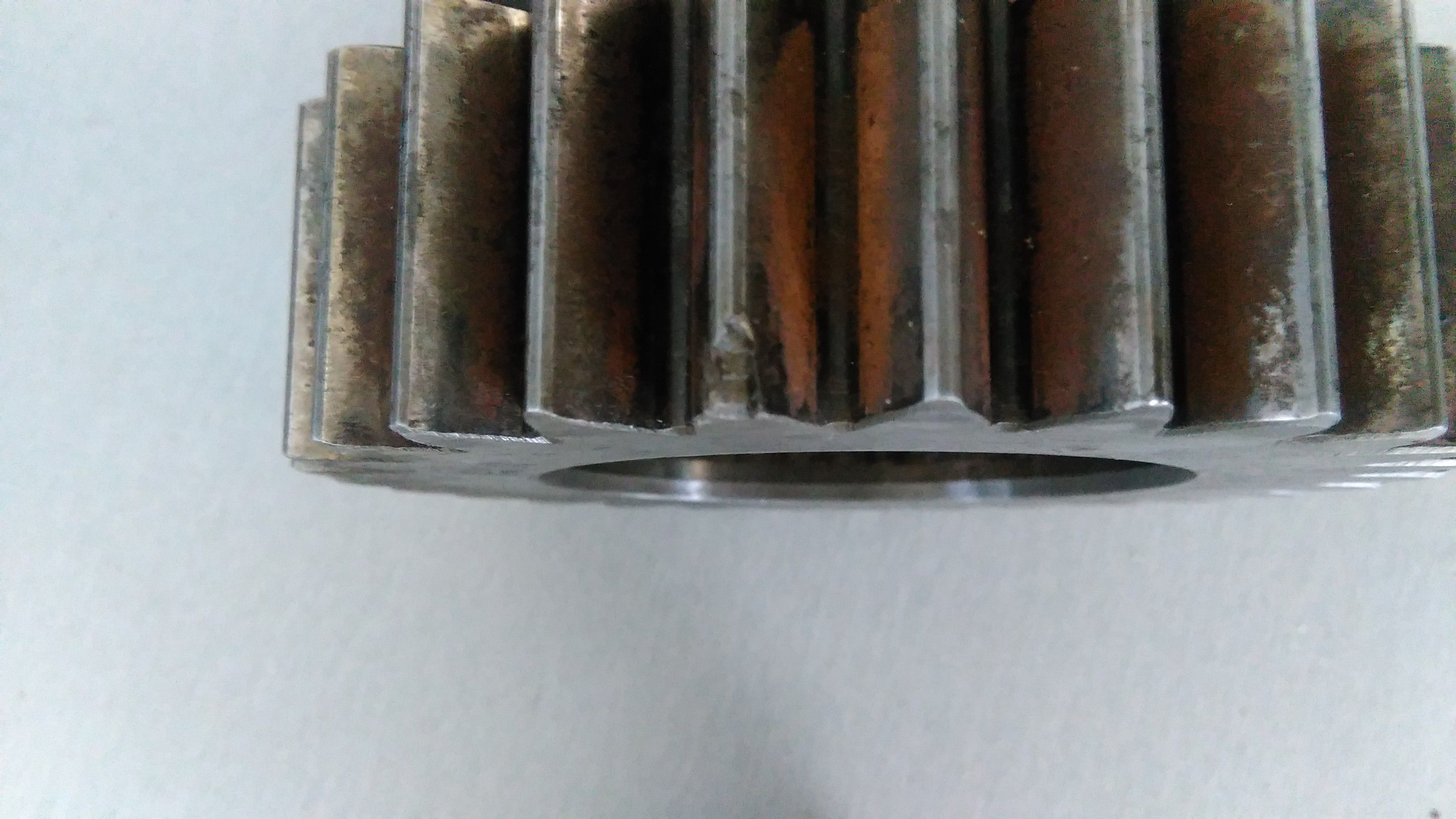

发表于 2015-5-4 14:00:55 | 显示全部楼层
998大侠好,请您分析一下这个减速机是什么原因损坏的?
附件是损坏件的图片。
看着那个齿轮轴 润滑条件不好 齿顶差不多都有问题 是不是齿数少了 走出去的时候受力有点大?  发表于 2015-5-6 16:51
没看后面的,等有功夫慢慢看,看过就说详细过程,怎么导致损坏的,要花时间,  发表于 2015-5-4 16:11
大侠分析一下齿轮轴的损坏,谢谢  发表于 2015-5-4 15:27
状况不一样,说最顶上那个吧,那个是因为有‘异物进入’,就是有‘大颗粒’,并且是很硬的大颗粒,挤压损坏的,因为看得见局部有‘挤压痕迹’,边是是因为挤压以后产生的连带锻炼,其它方面,齿轮有早期磨损  发表于 2015-5-4 15:02

发表于 2015-5-4 14:56:12 | 显示全部楼层
是台齿圈输出的行星减速机!多大牛米的?我这里有好东西!
首先查材质!
看那样子像面包铁做的!
发表于 2015-5-4 15:00:27 | 显示全部楼层
轮边减速机?俗称“边减”?  发表于 2015-5-4 19:56
温岭明华齿轮公司  发表于 2015-5-4 15:52
你们什么公司?  发表于 2015-5-4 15:27
