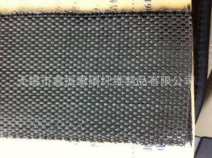

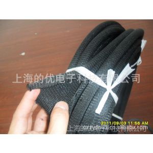

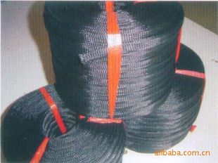

大侠好!来料有两种方式(但,归根结底只有一种——”管状“):
1、外面采购成卷的”编织自卷管“(一卷大概100m~200m)这是”管状“的,如图:
2、另外一种,外面采购成卷的”编织带“(一卷大概100m~200m)这是”带状“的,如图。但是买回来后,我们自己再加工成”管状“。

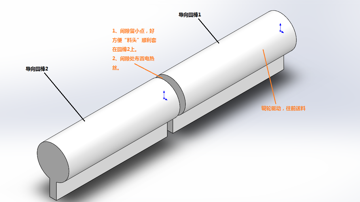

 楼主| 发表于 2015-5-4 14:30:25 | 显示全部楼层
@Cavalier_Ricky 乃行家也!
@尘世天涯 点拨的很及时(展开,但不展平。不展开,却又不重叠。把思路及时拉了回来!)
正如@Cavalier_Ricky 说的,”35楼的方案,很有可行性“。给了偶”拨开云雾“感觉!
大侠的意思应该是这样(当然具体结构还的细化)。既然”控制变形”这个问题解决了,剩下的就不太难了。
感谢各位!还有很多出谋划策的热心人,没接偶的好友验证,就不一一@了。
回头,方案完了,偶把结果发上来(要做样机试验,需要时间)。
各位谢了!
