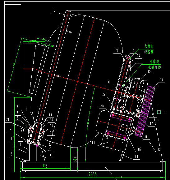

最近看到一个电动机功率选择方法,质疑和请教
 楼主| 发表于 2015-4-29 13:21:01 | 显示全部楼层
Silicen 发表于 2015-4-29 11:41
' @9 n. p9 `7 J8 [" ~1 V$ I1.拖动力矩和转矩,这不是一个概念么?
! t5 m) L: ^& ?2.计算由转动惯量计算扭矩的公式没错,旋转体选择速度0-18r/min,启 ...
! U  H5 y; v2 ]  i0 j额  用w=π*n/30算出来是1.8449 f2 U9 h' `+ n4 F! u: _, G2 O( I

 楼主| 发表于 2015-4-29 13:51:29 | 显示全部楼层
ngsxngtd 发表于 2015-4-29 13:44
% z, @* S6 d# d+ @' j# @3 D1 C( B读电机拖动或者机电传动就行。
* a2 k/ F# T% H- S# U- ^% P  o4 d首先,角速度 18*2*Pi /60=1.88 rad/s,加速时间有45s,角加速度为1.88/45= ...
  w# ?# L' r$ @真的十分感谢,我确实基础欠缺很多,刚毕业的时候就一直是自己在弄,抄袭别人的配置小改,一直没有个师傅指导下  谢谢' w1 h& Z1 A% d4 p8 F! f: a
发表于 2015-4-29 14:03:18 | 显示全部楼层
我还想问一个问题,1440r/min到18r/min,减速比80,传动方案是哪种,这个功率小不了,传动要慎重考虑
 楼主| 发表于 2015-4-29 14:09:12 | 显示全部楼层
Silicen 发表于 2015-4-29 14:03 3 ]5 M5 F: }* G  \+ Q" G. y1 j
/ C5 r& o/ q7 R2 w* {电机与减速机皮带传动,减速机速比12.5选用ZLY系列 减速机和载荷用齿轮传动

发表于 2015-4-29 14:20:43 | 显示全部楼层
5 e2 a7 v. J5 [  U2 s" b% [/ O. O7 J
仅供参考:
, P2 C/ E1 v7 r. P) h2 r% N' Z圆盘转动惯量=10000*1.8*1.8/2=16200KG.M^2: y/ |2 K6 c7 O# X7 u
转算到电机的转动惯量=16200/(1440/18)^2=2.53KG.M^2/ E6 A. h3 s0 E4 G1 M) ^. C
电机的角加速度=(1440/60)*2PI/45=3.45RAD/S^2# ~+ Z4 ?! l4 ]# q# B. e: M4 o7 e
忽略其他4 K) f7 T5 U- U, D
电机扭矩=3.45*2.53=8.73N.M
7 k# H9 b8 r; Y7 t# v1 S电机功率=8.73*1440/9550=1.32KW
 楼主| 发表于 2015-4-29 14:30:32 | 显示全部楼层
xzcs 发表于 2015-4-29 14:20
# D# z9 J9 o+ z: D仅供参考:4 q1 X6 ~  J0 `) H: m% r5 T. J/ G
圆盘转动惯量=10000*1.8*1.8/2=16200KG.M^2+ v) W% z+ D. t- t, B* j) Y( b
转算到电机的转动惯量=16200/(1440/18)^2=2.53K ...
/ @& Z5 B. T6 N
万分感谢 不过为什么电机的转动惯量要除以速比的平方?角加速度不是线速度除以半径?再除以加速时间?
第四版机械设计手册 第一卷 1-96页。 找本手册看看吧。具体原理自己理解。  发表于 2015-4-29 15:15
发表于 2015-4-29 14:39:29 | 显示全部楼层
是不是可以换个思路,你这设备是怎么个旋转体,能否利用F*V来计算?
 楼主| 发表于 2015-4-29 14:50:54 | 显示全部楼层
Silicen 发表于 2015-4-29 14:39
2 y# l9 @5 E4 ]- I8 [是不是可以换个思路,你这设备是怎么个旋转体,能否利用F*V来计算?
9 Q3 Z. i& t" N& h
样板.JPG 这个样式的
