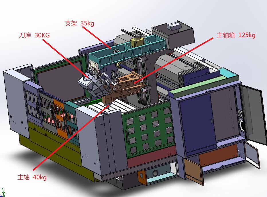

大神指导,这款机器的配重怎么做?谢谢。

计算好Z轴上所有随Z轴上下运动的部件重量,然后再做一个与这些质量一样的配重块,把配重块放在立柱另一侧,与主轴箱对称,立柱顶上举个链轮,用链条两端分别连接主轴箱与配重块,再说简单点就相当于一根绳子两端分别系着主轴箱与配重块,把绳子跨过滑轮,因为两侧质量相等,所以两侧平衡,只需施加很小的力就可以轻松使主轴箱上下!这是Z轴常用结构。当然也有用气缸的,或气弹簧的,但效果不确定。没用过。

微笑灬敷衍一切 发表于 2015-4-28 08:29
您好,有图解吗,谢谢了
前面的黑色防护罩里面是钢丝绳吊着刀架   后面黑色罩子里是z轴导轨   红色配重块在立柱后面几个滑轮 导向钢丝绳拐弯
你这个 没必要这样布局  成本高

发表于 2015-4-27 18:08:38 | 显示全部楼层
液压 +链条加配置块
发表于 2015-4-27 18:10:24 | 显示全部楼层
把主轴箱另一端加长。
 楼主| 发表于 2015-4-27 18:22:48 | 显示全部楼层
祥云飞鱼 发表于 2015-4-27 18:08
液压 +链条加配置块
该怎么做呢,现在这整个部分都是移动的(X轴)

 楼主| 发表于 2015-4-27 18:27:39 | 显示全部楼层
hollkoll 发表于 2015-4-27 18:10
把主轴箱另一端加长。
发表于 2015-4-27 18:41:35 | 显示全部楼层
感觉结构上有些不合理,你支架伸出那么长,有没有算过在快速移动时候的惯性呢?
发表于 2015-4-27 18:54:03 | 显示全部楼层
用氮气平衡缸

 楼主| 发表于 2015-4-27 19:17:52 | 显示全部楼层
嗯嗯,现在就是要补救它。
