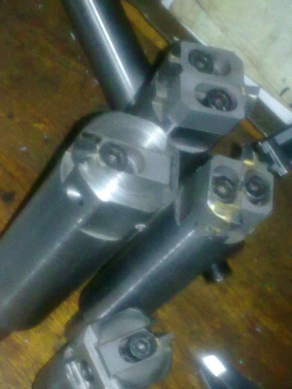

外圆镗孔刀(加工中心用),有谁做过
发表于 2015-4-17 23:29:08 | 显示全部楼层
天天用这东西。用把车刀加个镗刀头就可以了。
 楼主| 发表于 2015-4-18 12:13:02 | 显示全部楼层
RE: 外圆镗孔刀(加工中心用),有谁做过
冷月梧桐 发表于 2015-4-17 17:53
: u7 i7 j& a! F; l7 k4 V% f$ |) W  K同意7楼建议,同时楼主最好也要标出三个圆柱的中心距,防止设计刀具时会干涉。具体是什么材料?
, \" w2 i+ s* ]# S& [2 s材料是ADC12铝合金。个人倾向于用平衡式的。单刀振动对于外圆粗糙度是否有影响不可知。想的是最好可以带尺寸调节功能的,呵呵。有点想的太美好了……
 楼主| 发表于 2015-4-18 12:15:38 | 显示全部楼层
小一克sheng 发表于 2015-4-17 21:22 ) e& g3 E/ ~; ~- \; j
前几天就给别人做了5把,跟你这个差不多,听说很好用。
# b0 B+ J/ w4 i+ Q0 ^2 J有照片写真么??给我看看好么??
那还有图片呢,都给人家了。  发表于 2015-4-18 16:15

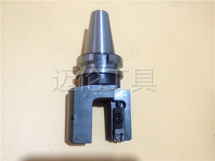

发表于 2015-5-13 15:49:43 | 显示全部楼层
这个不用非标定做,有标准的型号,不知道你是加工多大的圆柱??
发表于 2015-7-10 23:10:16 | 显示全部楼层
最简单的找块料车个大内孔,比你 的圆柱大,在孔壁上装个小刀杆,     再好点就买个内孔精镗头,做个刀体反装,对面车个差不重的配重块。
发表于 2015-7-11 10:17:06 来自手机 | 显示全部楼层
就是反镗刀,很多品牌都有生产啊,比如,台湾丸荣
发表于 2015-12-22 17:52:08 | 显示全部楼层
( Z% b" k7 B/ M( U+ U( h外圆套镗刀主要用在CNC加工中心,数控铣床上,为了获得较高的表面粗糙度要求,用传统的铣加工无法达到应有的光洁度,比如铝合金0.8,钢件1.65 o" J. e- q) c7 h
而用外圆套镗加工的方式就能很好的保证孔径精度,位置度,粗糙度度,圆度等等) K! L! l6 n2 _+ `5 Y# D
常州迈伦工具能根据用户要求定做在加工中心上的精镗刀,带微调刻度盘,调节间隔范围在0.01mm左右。- O/ D4 r8 V8 L: p7 `& E, b. T- W; i
此外,外圆镗刀还具备一个主要功能是提高工作效率。相比普通的铣圆加工外圆的方式,外圆镗刀改圆周切削进刀为直线吃刀,镗外圆加工的效率自然是翻倍增长的。
