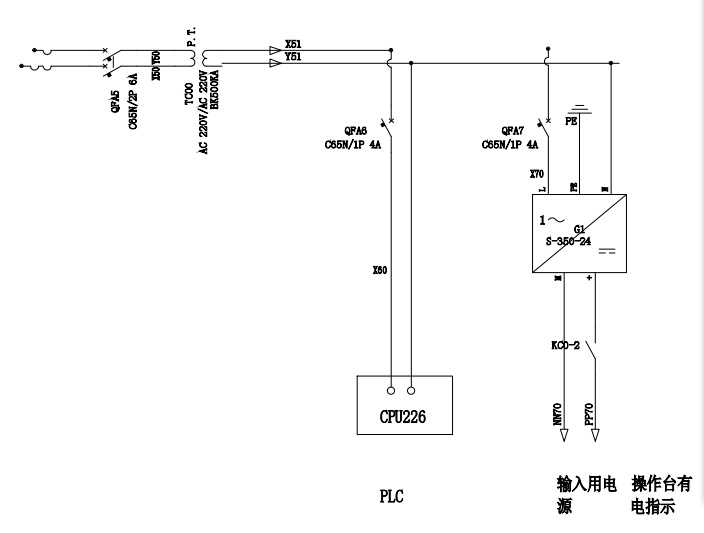

; o  h- A" Z" G' G初学电气 好多不太明白 ,看一个控制柜的电路,PLC供电为单相 ,其电源为一个单相变压器,220转220的  我不明白的是 为什么要加一个变压器(BK500),直接从三相五线中的三根线引一根和N线不就可以了?本人菜鸟 勿喷 望耐心解答!

这个是隔离变压器!主要是防止外部电源对控制电路的干扰!

8 t' N* ?  s7 ?2 J哦 谢谢  也就是说加变压器仅仅是为了抗干扰是吧?

5 _2 T" v) _3 G1 S, E4 Q当然除了抗干扰之外还有防触电安全方面的作用。我们用的交流电源的零线最终是与大地相连,所以火线与大地之间有220V的电位差。人接触会产生触电。而隔离变压器的次级不与大地相连,它的任意两线与大地之间没有电位差。人接触任意一条线都不会发生触电,这样就比较安全。/ Y3 g: l; h/ @' y2 Y

还想问一下,那个电源S-350-24的电源有时候用一个 有时候用2个,是基于输出点的总和设定的么,是并联么 选型时考虑到输出电磁阀等消耗的总电流考虑的么?不甚感激

小兄弟:俺不是什么大师!只是你的问的问题........至于那个DC24V电源应该是根据负载的大小来的。
