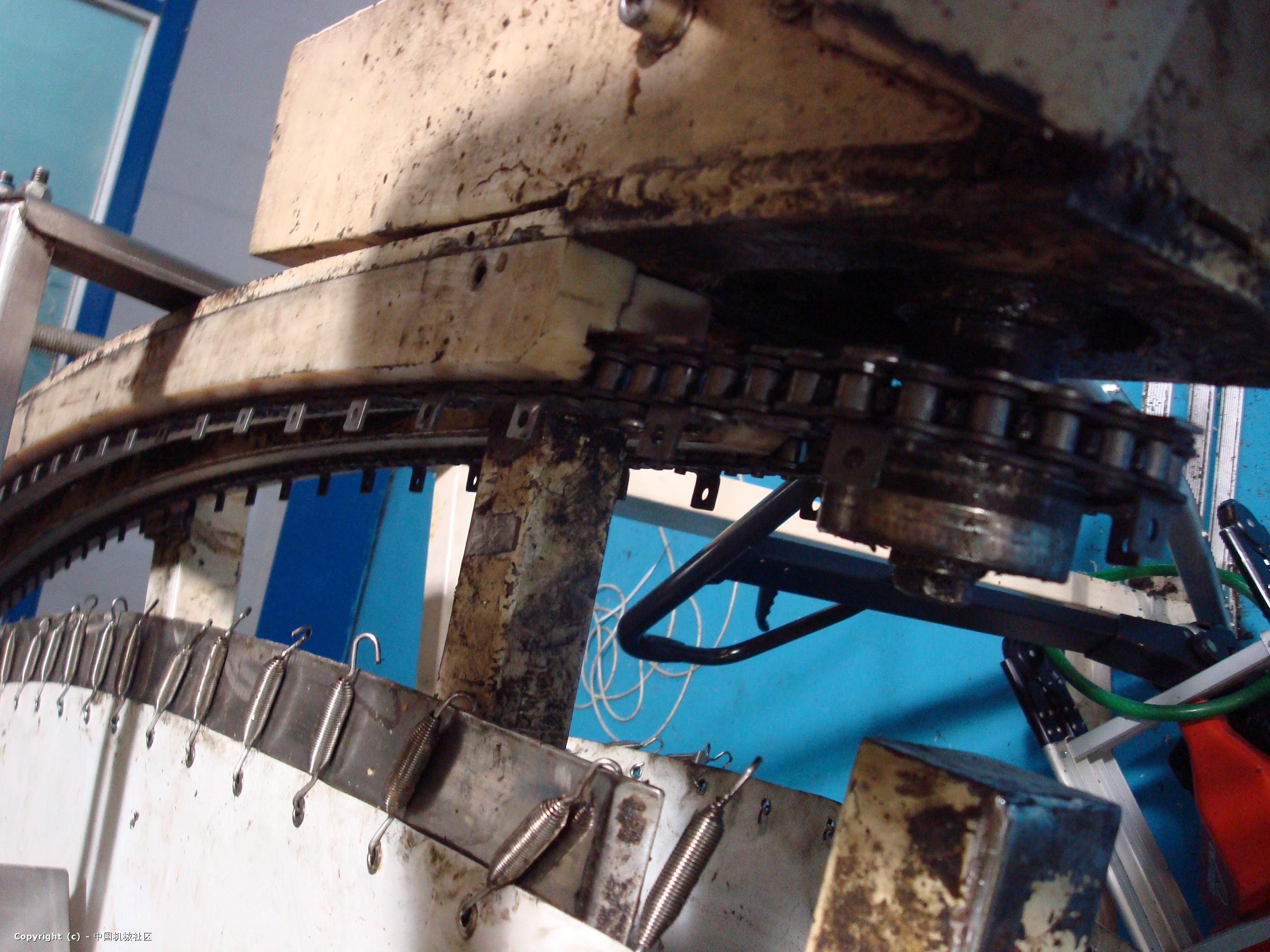

我正在给苏州一家工厂的几台进口的90度皮带转弯机更换导条,下次拍几张照片发上来

皮带转弯机图片,拍照技巧有待提高,请大家见谅。
发表于 2007-8-14 16:28:26 | 显示全部楼层
Re: 转弯皮带线---[请教]
链条装入导轨的图片,弹簧的一端勾在皮带上,另一端勾在链条上
