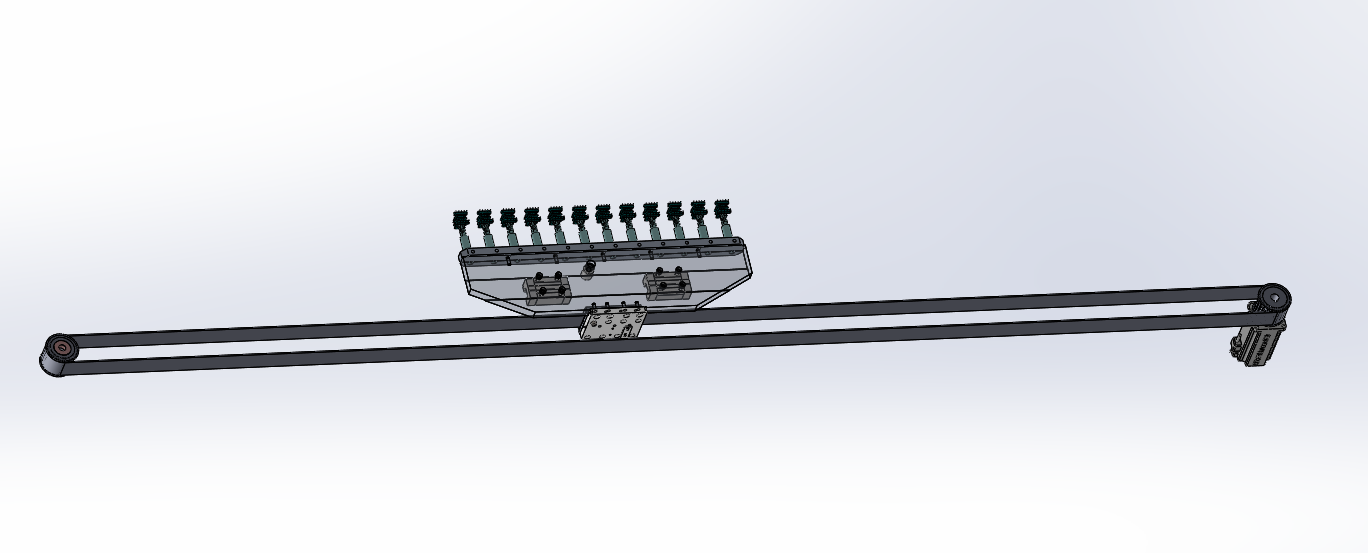

同步长距离输送,精度问题,见图。
直线距离2400mm,伺服马达驱动同步带,直线导轨。
各位有经验的社友,觉得定位精度能达到±0.1mm?
发表于 2015-3-31 09:34:07 | 显示全部楼层
同步带距离这么长,达不到的,除非闭环控制,加光栅,那成本要上去了,齿轮齿条可以达到这个精度

发表于 2015-3-31 09:37:57 | 显示全部楼层
不可以用气缸来二次定位吗?
 楼主| 发表于 2015-3-31 09:39:16 | 显示全部楼层
齿轮齿条,工艺上不行。
你说的闭环是指马达?

光栅1米1000多吧,也不算很贵,
发表于 2015-3-31 09:47:35 | 显示全部楼层
这么长的行程真没走过,钢丝同步带可以吗?
 楼主| 发表于 2015-3-31 09:50:42 | 显示全部楼层
恩,选的就是钢丝的,张力1000N

闭环控制~~
发表于 2015-3-31 10:57:13 | 显示全部楼层
  闭环控制也很难做到,
