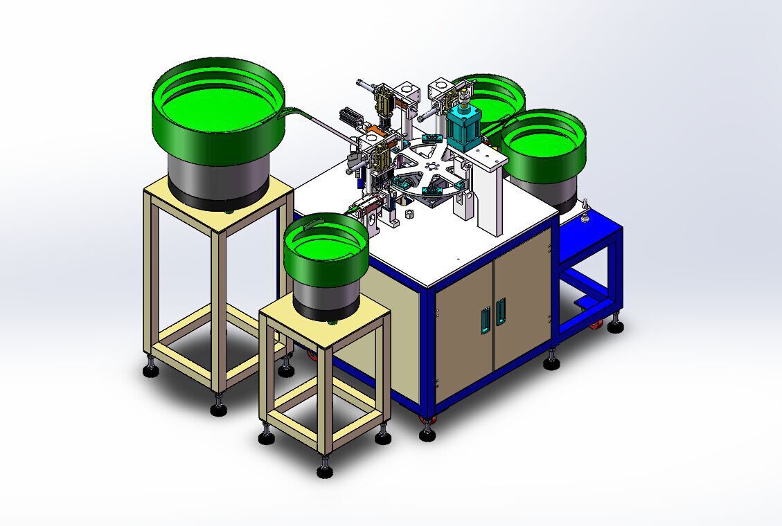

上图

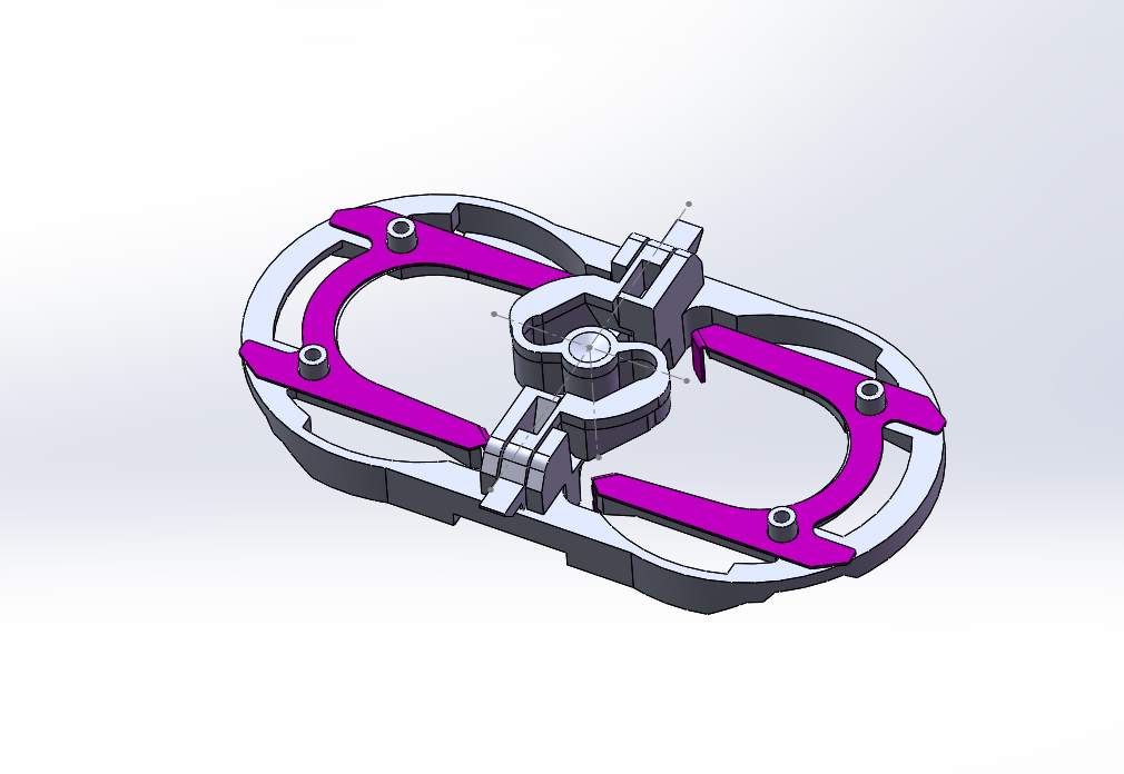

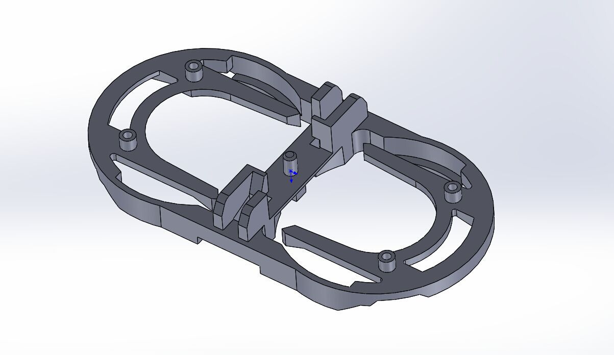

刀架--这个比较简单
刀架--这个比较简单

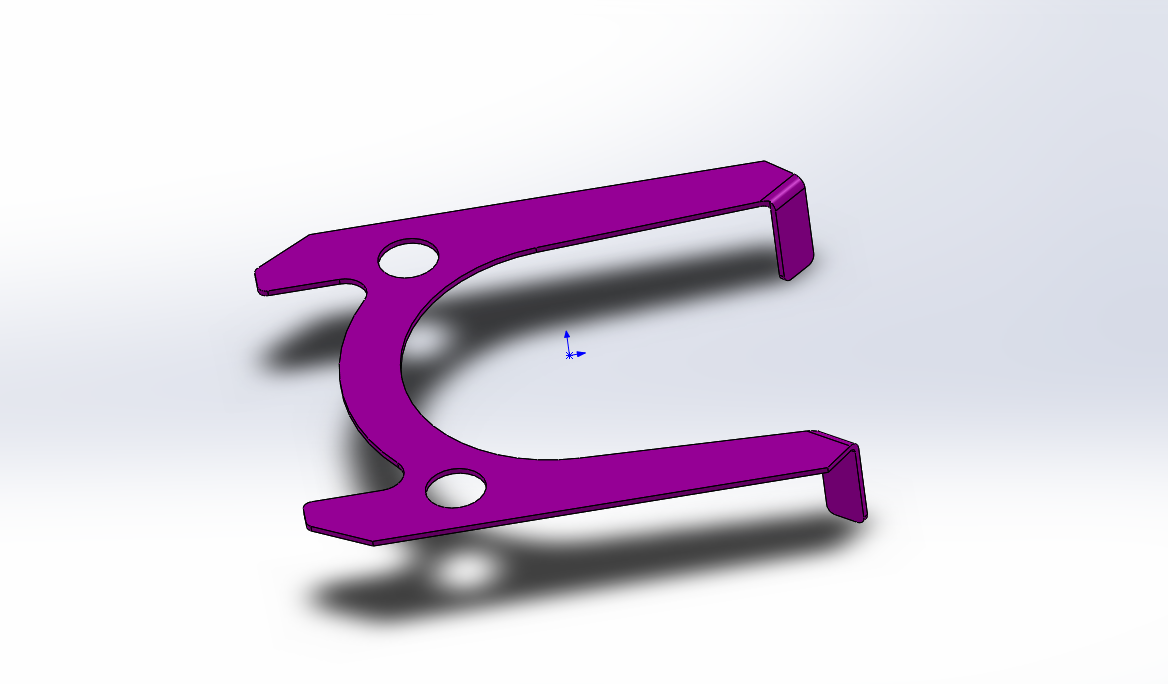

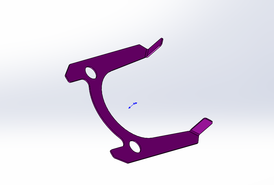

五金片---厚度:0.2mm.最大难题--排列,容易叠料

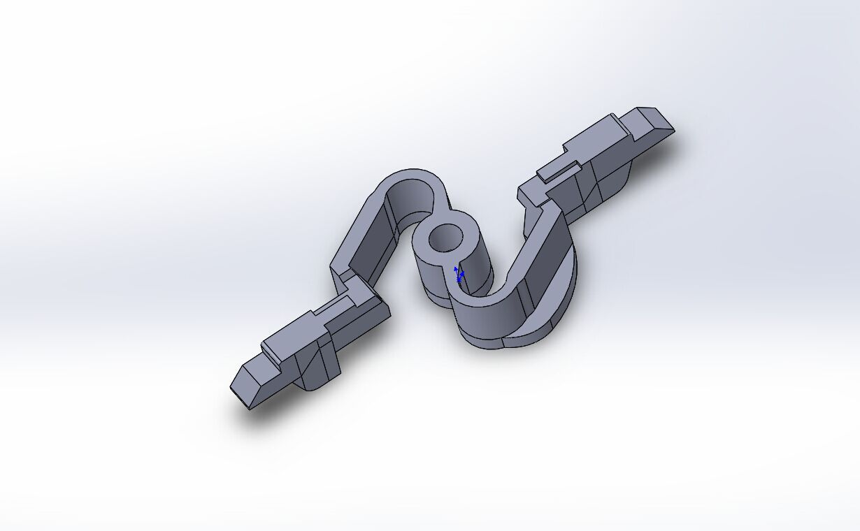

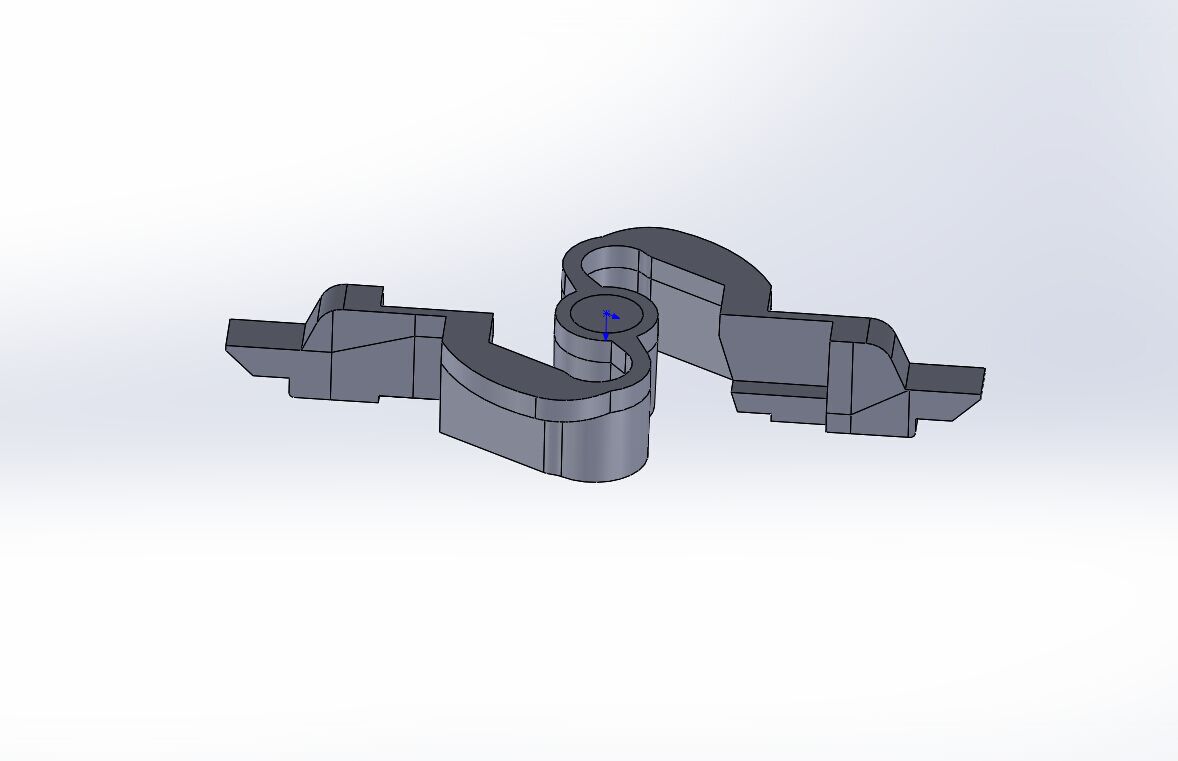

弹性塑胶件--最大难题:定位
弹性塑胶件--最大难题:定位

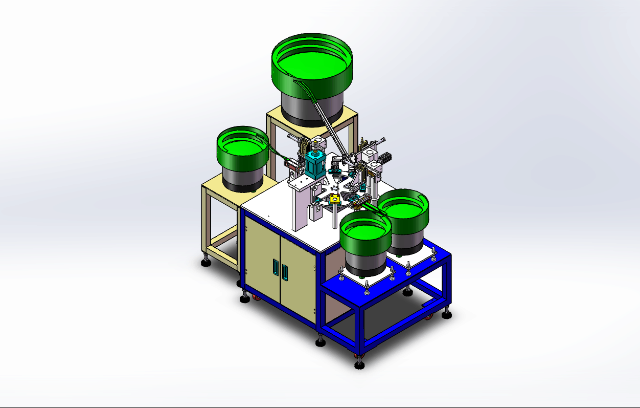

积木搭架
积木搭架
积木搭架
积木搭架

做出来了吗?还是只是个想法?
这个不大好搞吧 ,你2年前就搞定了,厉害啊.  发表于 2015-3-30 18:34
刚开始时试了很多方法,比较容易叠料,后面采用一种简单原始巧妙的方式彻底解决了,机器现在很稳定.  发表于 2015-3-30 12:15
这个稳定性怎么样?五金片的  发表于 2015-3-30 10:46
机器早两年就出来了  发表于 2015-3-30 10:32

先是用振动盘输送4个零件出来,用分度盘夹紧到每个振动盘输出口停止,用气动夹指夹紧装配 到下一工位去 呵呵
