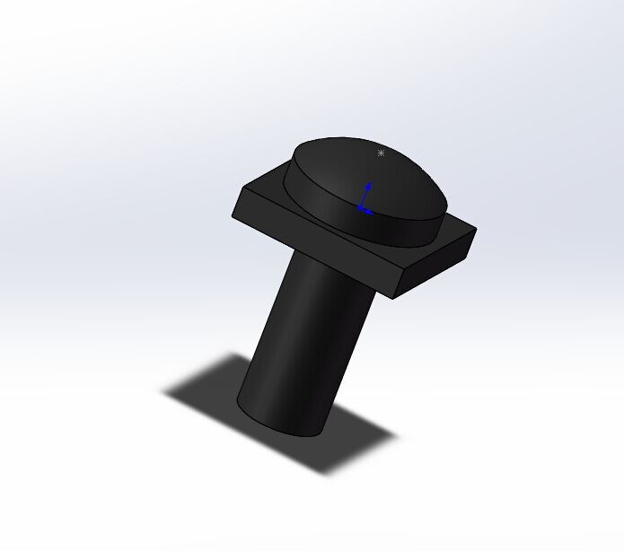

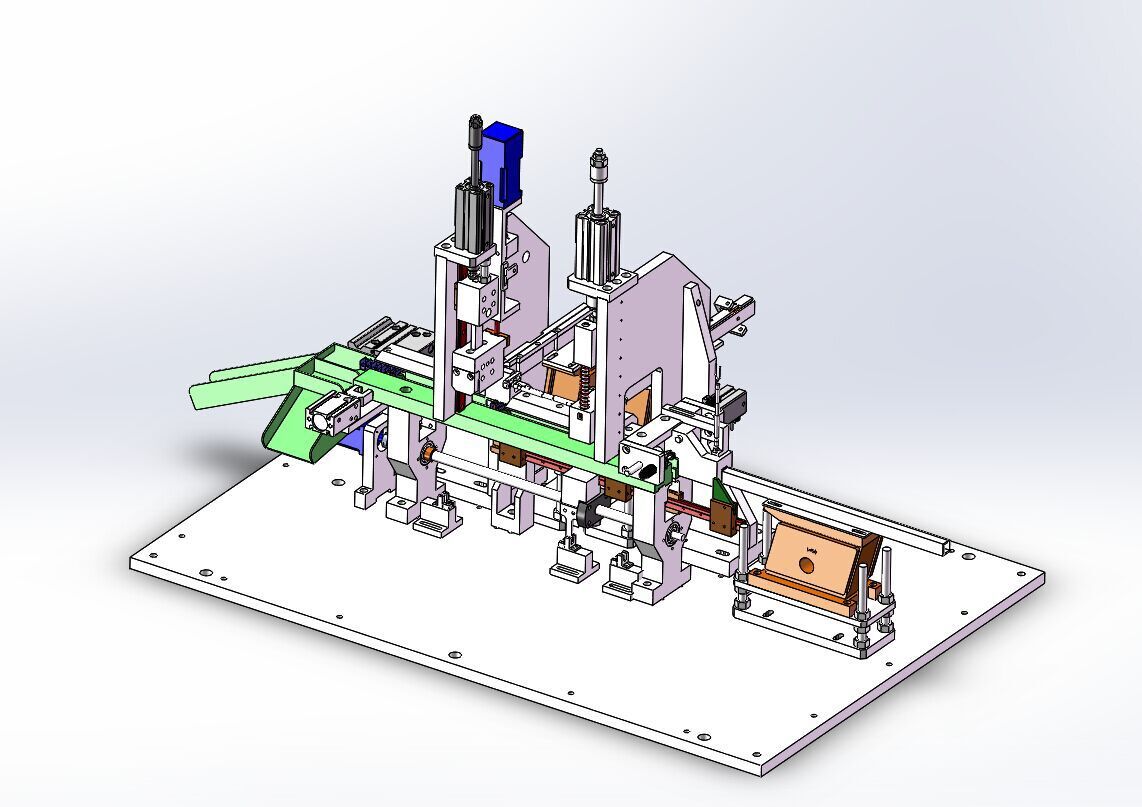

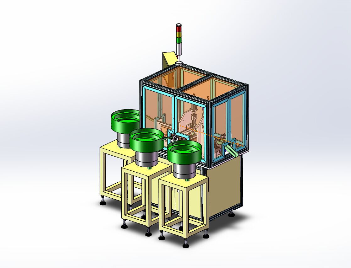

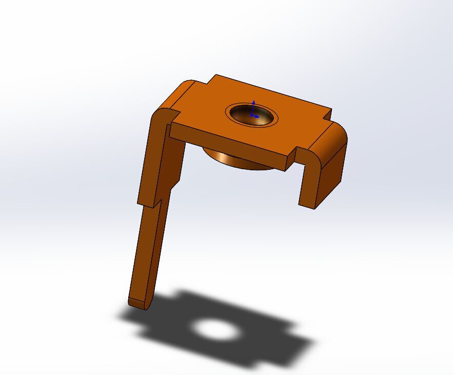

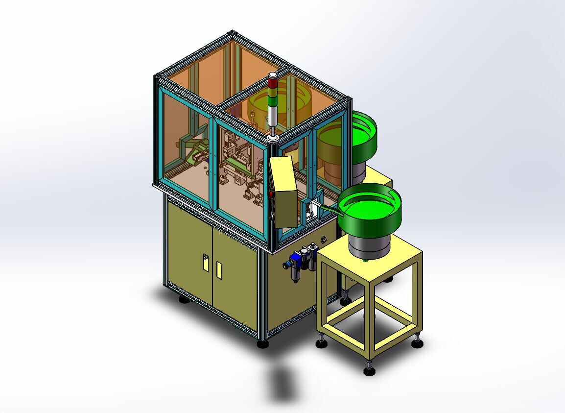

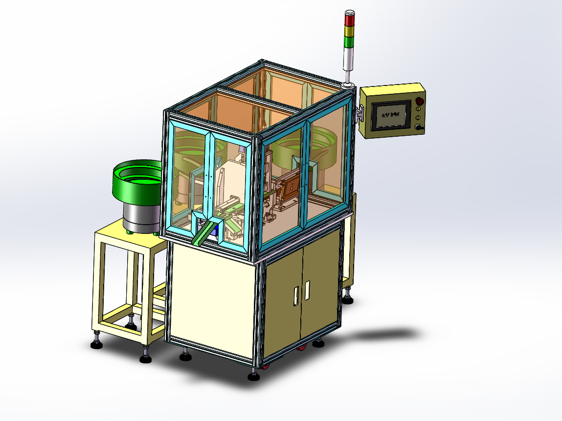

好久没到社区了,发一台最近新做的连接器锁钉组装机
此机器的难度主要在于装带方形垫圈的螺钉。就我所知目前,这是业界的一个难题。

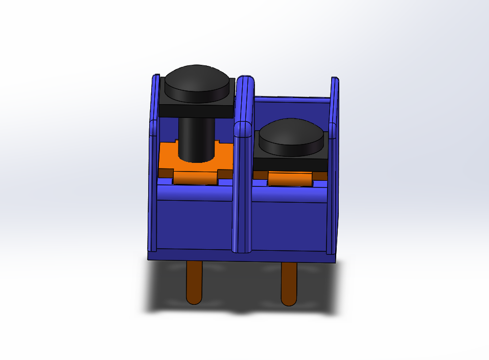

 楼主| 发表于 2015-3-26 11:35:52 | 显示全部楼层
垫片和螺钉是分离的,可以相对旋转。而且此机器可共用2位,三位,4位等位数较多的接线端子。
发表于 2015-3-26 12:29:45 | 显示全部楼层
螺钉是十字槽的吧?
发表于 2015-3-26 12:47:09 | 显示全部楼层
这个设计思路很喜欢。振动盘,一看就是外发采购的。
有一点担心,振动盘支架,与主单元没有看见连接固定,以后用着时间长了没问题吧。
这种移栽产品的方式一直没搞定怎么消除产品本身的惯性的。我这边一直靠的是侧面加弹簧顶块或者用气缸二次定位的。不知有无其他更好的方法。  发表于 2015-3-26 12:53
发表于 2015-3-26 13:19:25 | 显示全部楼层
都用行程可调的气缸了
发表于 2015-3-26 15:07:16 | 显示全部楼层
这东西感觉不出来难度在那。。
图示设备节拍有多少?

机械,无非就三个词儿:精度、速度和稳定。说来简单,搞出来,那叫不如天天让老婆骂让老婆踹。。。
