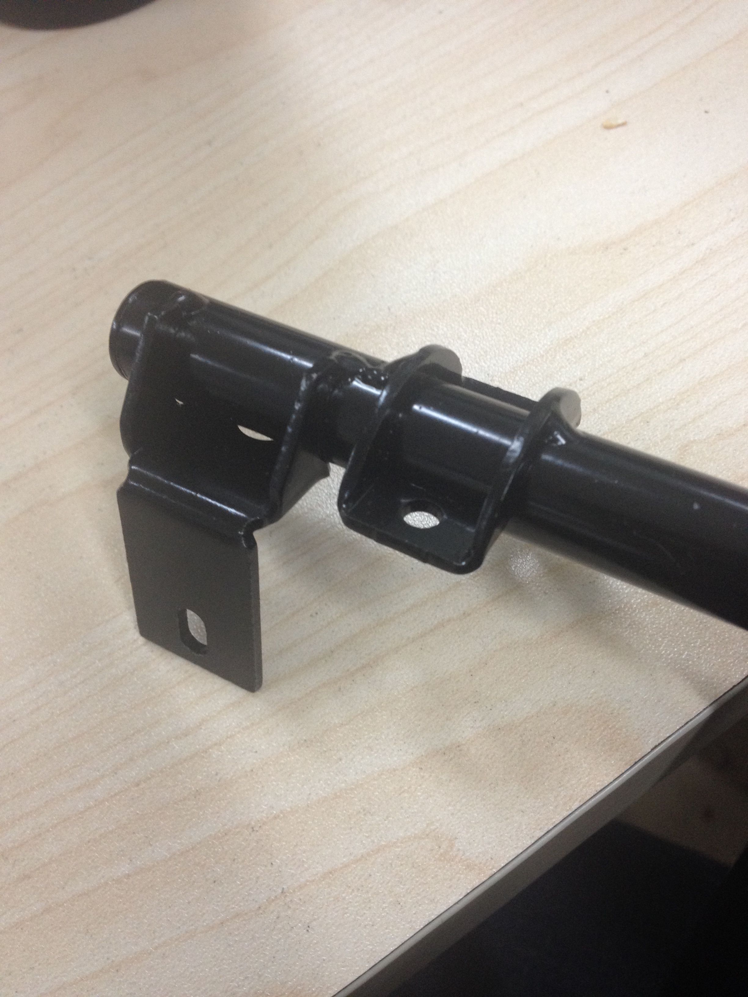

" a2 z. n" J' [2 D谢谢大侠的指点,我这个带孔的零件是个半圆弧如图上在一个圆管上面焊接的那两个件,有孔的那个壁不到3mm,孔径也不过5mm左右,自动上料是一个问题,孔的位置是否可以用一些检测元件进行检测呢

( V3 f! {; M, w, t5 A第一个里面为什么要用CCD照个像呢 感觉这个对后面动作无影响呢
# p8 t3 g& P6 F% x应该是成像出相对位置,然后“凸台在微动作用器的调节下,自动调节一下”

哦 谢啦

“先用CCD照一个像,照完之后转180度”,这个机构在我们的芯片测试机里面找准位置是一样的,非常棒。(ismeca的测试机)
