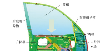

w326069279 发表于 2015-3-14 13:02 5 x5 }, P# [+ ~
在哪个部位会有问题?求指点
, \- }0 |$ }/ ~. q* ]0 ]. {) P
同意,
$ D6 o0 a1 c& ?4 {- F电机没有安装位置,玻璃左右两侧空间很小(玻璃是上下方向升降)2 |# |# z0 ^0 y  H& ^/ P# |: a
你是人为限制了上下(深绿色和白色的)平行,实际使用中并没有平行的导向,玻璃容易歪斜。就卡死了

 楼主| 发表于 2015-3-16 15:28:40 | 显示全部楼层
水水5 发表于 2015-3-16 14:40 9 B+ ?% G8 N) X
同意,) k& D$ ~) W  j; `
3 Y9 f% j6 h- H8 E% E你是人为限制了上下(深绿色和 ...
* C2 j* Z  h5 L$ C车窗上不是有导向槽吗?玻璃角是圆弧的,怎么会卡死那?

发表于 2015-3-16 15:36:25 | 显示全部楼层
w326069279 发表于 2015-3-16 15:28 7 \, V* u3 Z+ N5 x
* ?7 K9 w; n3 v3 ~那是左右导向
# x9 c" L( V- Y) `& c9 T7 x左右导向一定就上下平行了吗?一定就左右同步了吗?
( B/ ~1 t* O2 P. d. U, l( W! ?我觉得有点问题
3 O! H$ v2 O2 T& D9 w. V你做动画的时候把上下平行的约束去掉试试?
 楼主| 发表于 2015-3-16 15:53:20 | 显示全部楼层
水水5 发表于 2015-3-16 15:36
3 K2 g0 w" Q1 Q& [$ E' e那是左右导向9 F# Y( K; ?4 C* F/ m+ E2 b0 H
左右导向一定就上下平行了吗?一定就左右同步了吗?. [' |0 A0 f' W! L) C" x
我觉得有点问题
6 B2 ~& e3 f0 d你应该观察过汽车玻璃升降时,是一个角先接触车窗顶框的,先是后角然后是前角,但是倾斜角度不大

发表于 2015-3-16 15:56:27 | 显示全部楼层
w326069279 发表于 2015-3-16 15:53 - \- N8 W  O: A1 F& d% V1 `% x
% g# [( w  V/ u4 ]' J; V大侠看来是已经出产品了
# ?, i$ R6 E, I! i我也只是自己的看法,一点点怀疑,毕竟楼主更专业一些
3 S. u# w& w0 i5 J. h我观察观察再继续和楼主讨论。
 楼主| 发表于 2015-3-16 15:56:41 | 显示全部楼层
" V8 Y* s% Z9 u9 Y5 W你应该观察过汽车玻璃升降时,是一个角先接触车窗顶框的,先是后角然后是前角,但是倾斜角度不大
0 v# ?& A0 Z/ \# G相当于一个三角形开一个边,把一个三角形往里放

 楼主| 发表于 2015-3-16 15:59:25 | 显示全部楼层
水水5 发表于 2015-3-16 15:56
+ M% M! Z- M3 G大侠看来是已经出产品了
' R$ \) D" E" t1 U我也只是自己的看法,一点点怀疑,毕竟楼主更专业一些
7 U* M5 L9 _6 y, P# v" r我观察观察再继续和楼主 ...
% O$ r' i8 k2 i
我也不专业,只是一时的想法,如果再加一个保持平行的结构就更好了,可以考虑下如何改进,互相学习- w" t$ D( B. u* y: C2 C0 M
 楼主| 发表于 2015-3-16 16:01:05 | 显示全部楼层
$ w# h* X: z% [( Y大侠看来是已经出产品了
! p; W; r# r; p' s5 _' @我也只是自己的看法,一点点怀疑,毕竟楼主更专业一些# U6 |% V/ d/ m
我观察观察再继续和楼主 ...
+ q0 m$ U  K( W& n' T这里确实是一个问题,车开的时间长了车窗不好关,有异响可能就是这块的问题" M  {8 H; p4 P& X, j# u
