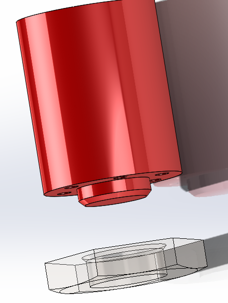

请教 螺母从振动盘出来后如何抓取

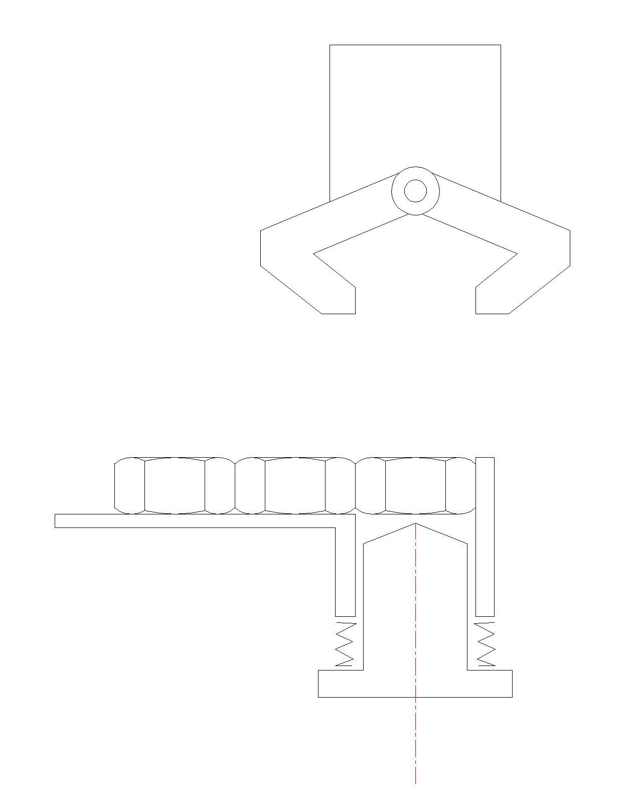

平行手指缸,仿六角夹,夹中正上装弹压件>抓取:外夹,夹持高度螺母3/4,弹夹件顶住螺母压缩。放料:放入槽内<1/4螺母高,松爪,弹压件反弹将压螺母完整入槽内。  发表于 2015-3-3 10:43

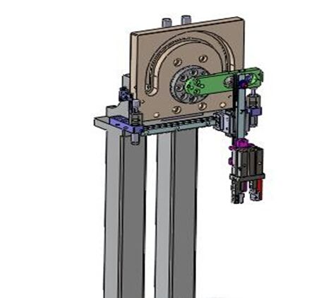

用弹性轴的话还要经过二次抓取,显得有些麻烦了。随便画了个方案,你看看。

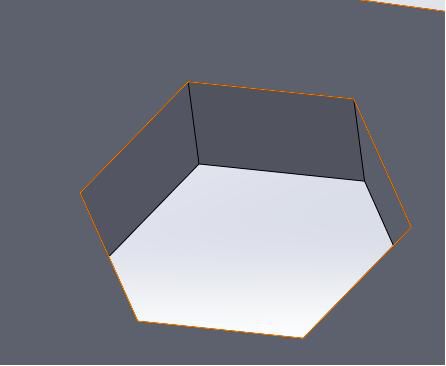

螺母需要放入,这个卡槽里面,卡槽和螺母几乎一样大,只有一点裕度

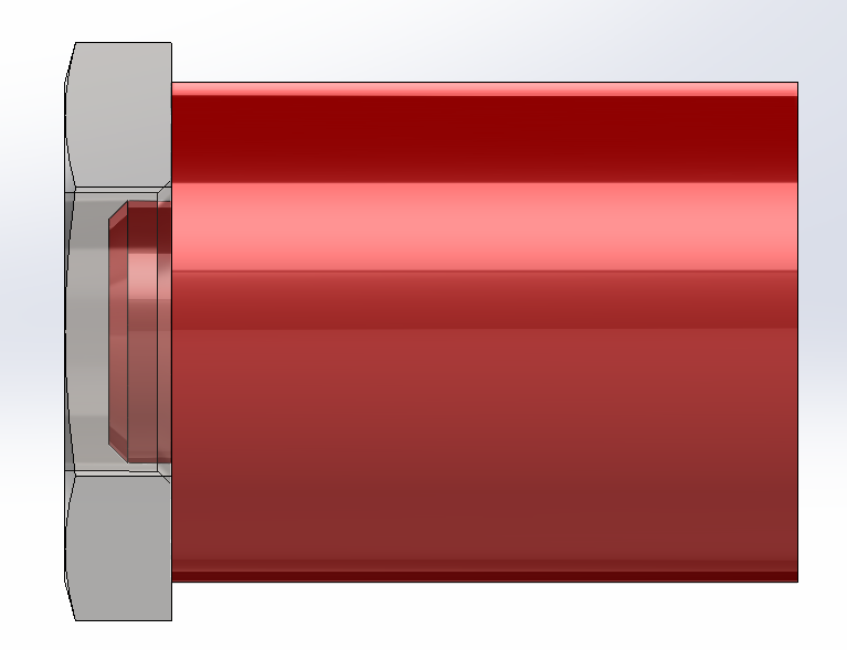

我想结合8# 出料 用吸 怎样?吸 不能有转动。
这个方式到时很符合,就是M5的螺母,这么小的细孔,能稳定吸住不  发表于 2015-3-3 11:23
不是叫你吸孔,吸面。
