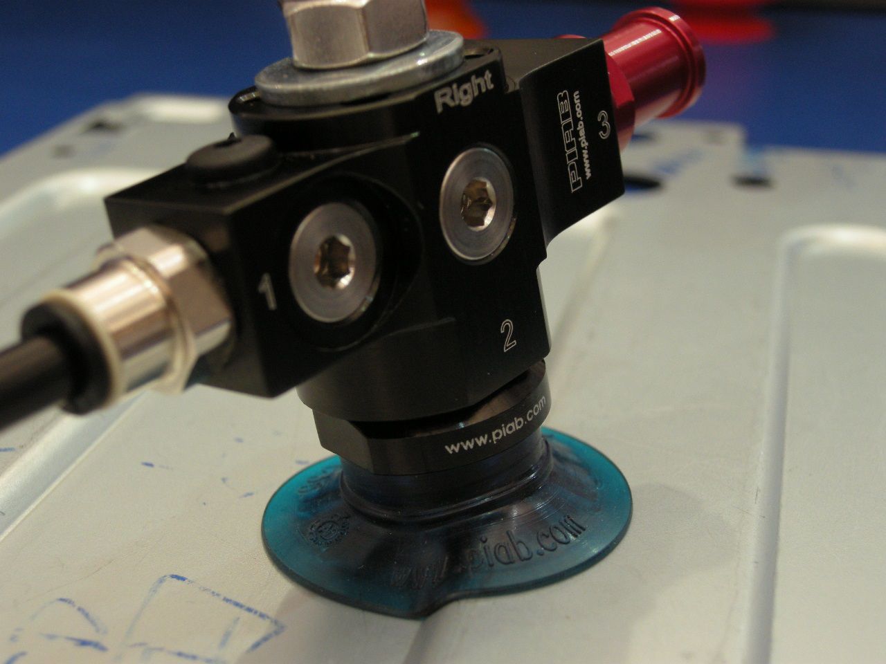

只要不是铝型材那么夸张的高度差,PIAB标准吸盘都可以配合。
如果有5~10mm左右的高度差,可以考虑海绵吸具。
