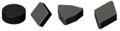

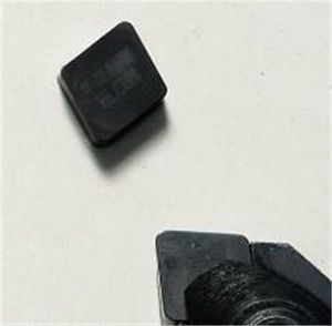

    刹车盘属于小型精密零件,所以刹车盘加工工艺要求较高:刹车盘加工表面不能存在砂眼、气孔等铸造缺陷,以此来保证加工好的刹车盘的刚度和强度。另外,刹车盘属于消耗品,最主要的是要保证刹车盘的加工效率和光洁度。在加工刹车盘时,需要选择合适的CBN刀具,才能满足刹车盘工艺要求。
    BN-S30材质的CBN刀具在刹车盘加工方面已经得到广泛应用。在加工刹车盘时,BN-S30材质的CBN刀具不仅能够保证刹车盘获得很好的光洁度和亮度,并大大提高刹车盘加工效率,还能实现高温状态下稳定切削,大大优化刹车盘加工工艺。  BN-S30材质的立方氮化硼刀具加工刹车盘工艺如下:
5 \( z$ G; T1 w! ~; E3 l: w, j
    加工刹车盘工序:粗车、半精车
    刹车盘切削参数:ap=2.5mm
              Fr=0.44mm/r
              Vc=350m/min
    刹车盘切削方式:干式切削
! {3 u: }, Z# R+ j5 i+ m
    BN-S30材质的立方氮化硼刀具与硬质合金刀具相比,刹车盘加工效果如下:
    经对比,华菱超硬BN-S30牌号的CBN刀具生产效率较高,是硬质合金刀具的两倍。由此可见,BN-S30材质的CBN刀具是刹车盘加工的首选刀具。华菱超硬BN-S30材质的CBN刀具产品展示如下:
