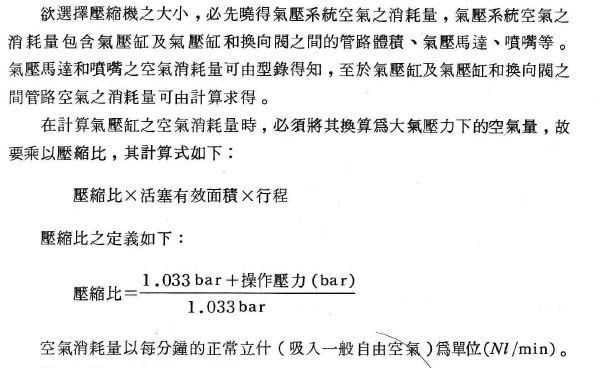

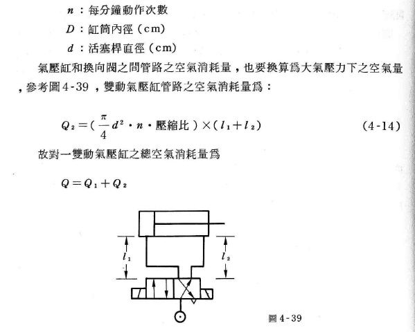

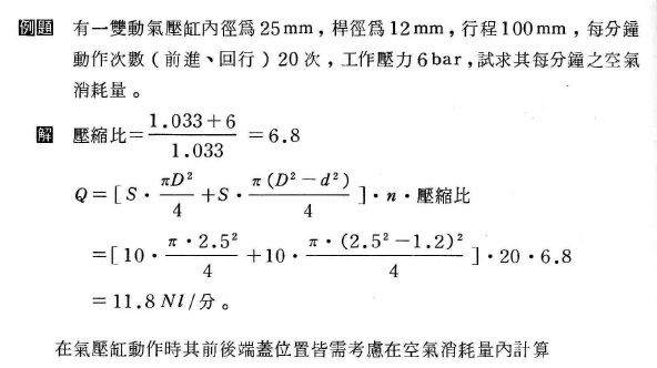

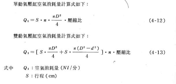

气缸耗气量的公式Q=0.047*D*S*(p+0.1)/0.1*/t  公式中
' u( V3 l. y( g2 ]: \+ ?8 W1 m1:0.047怎么来的
: K9 v! ]9 U2 c$ Q. j6 d2:(p+0.1)是什么意思
' h0 J% y$ h+ R3 X6 b/ d* _4 g 3:t气缸一次打开或者关闭时间是什么意思
: ~7 M5 `1 M& Y) J5 h9 u* o总的来说这个公式是怎么来的 ?

P+0.1应该是绝对压力吧
发表于 2015-2-12 10:23:35 | 显示全部楼层
给出的公式应该是SMC或Festo的简化版,如果想明白每个参数的含义,建议参考:2 [1 M& i3 ]8 d- {9 `
* n2 q% u0 H/ f+ o7 n+ S, J6 Z B.jpg " r9 t' E1 C$ g+ [) p# t
C.jpg . }* t& B0 {, G& V8 }7 c
D.jpg 0 ]7 I8 F" B" G- b; {8 ^, [3 ~
