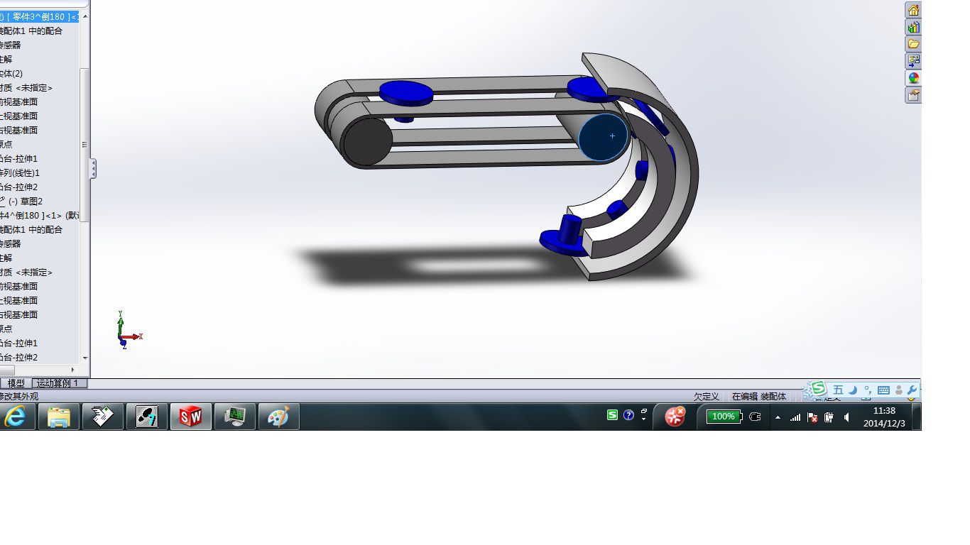

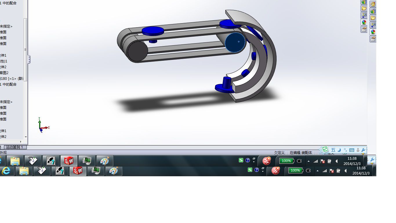

第二张图
这个思路新颖  发表于 2015-2-9 20:30
发表于 2015-2-8 18:02:06 | 显示全部楼层
这个别的项目的时候考虑到的,供参考
感谢,这个思路不太适合我这产品  发表于 2015-2-8 18:56

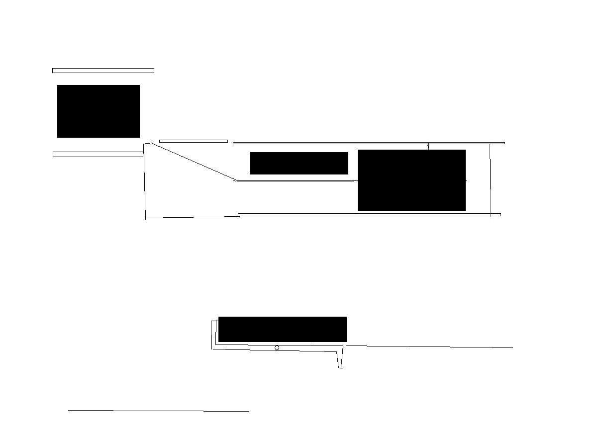

中间加一段斜坡,斜坡搞两层,上层是宽度由窄变宽的渐变的条,箱子上了这上层底板自然要翻,落到下面的时间就翻了90度,由于上层底板越来越宽,能使箱子再翻90度
或者用电价带动翻板,翻一下

发表于 2015-2-8 21:24:29 | 显示全部楼层
wayyhlp 发表于 2015-2-8 18:18
中间加一段斜坡,斜坡搞两层,上层是宽度由窄变宽的渐变的条,箱子上了这上层底板自然要翻,落到下面的时间 ...
wayyhlp
第一种方法能否解释的详细一点,不太明白。
翻转机构我的第一想法还是机械手
一个旋转轴一个竖直方向运行的轴和一个和输送线平行的轴还有一套夹持机构
或者直接机器人,成本会比较高。。。

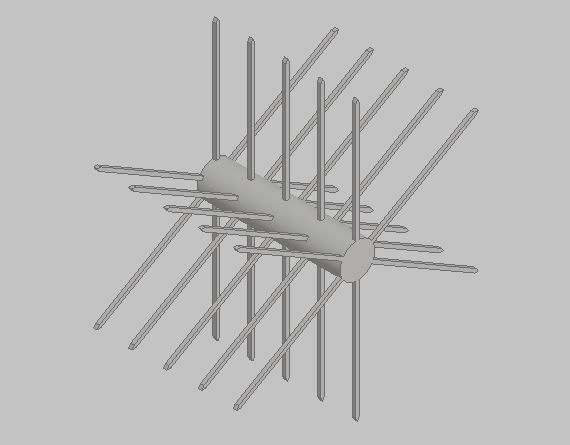

发表于 2015-2-9 01:04:09 | 显示全部楼层
前后两组输送线中间加这么个东西后。转速同步输送频率,这个够便宜的吧。
这个我做过翻锅的  发表于 2015-2-9 17:35
感谢,我想到了,我现在就是在纠结是不是输送 要分段,这样  发表于 2015-2-9 10:29

发表于 2015-2-9 13:46:29 | 显示全部楼层
这玩意儿,前后传送带也不需要间歇运动,箱子也可以一个顶着一个来。
如果是头尾搭叠,进入这个“打稻机”之前,加个倍速传送就完事了。
