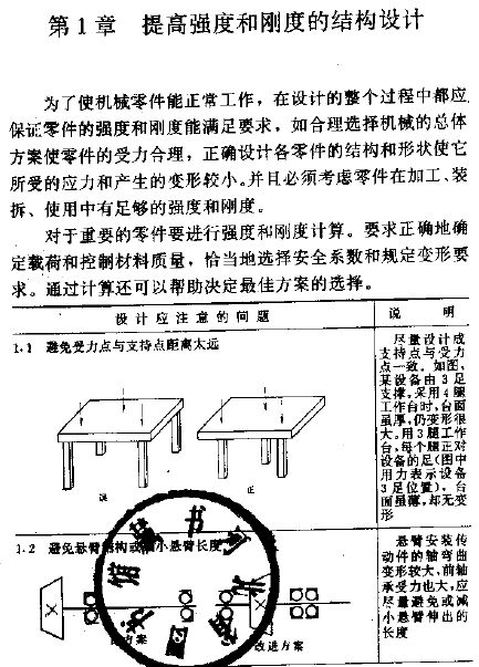

机械设计禁忌500例,找它好久了,必须收藏!
   火.. [复制链接]
发表于 2015-2-6 21:40:50 | 显示全部楼层 |阅读模式
提高强度和刚度的结构设计
       1.避免受力点与支持点距离太远
       2.避免悬臂结构或减小悬臂长度
       3.勿忽略工作载荷可以产生的有利作用
       4.受振动载荷的零件避免用摩擦传力
       5.避免机构中的不平衡力
       6.避免只考虑单一的传力途径
       7.不应忽略在工作时零件变形对于受力分布的影响
       8.避免铸铁件受大的拉伸应力
       9.避免细杆受弯曲应力
       10.受冲击载荷零件避免刚度过大
       11.受变应力零件避免表面过于粗糙或有划痕
       12.受变应力零件表面应避免有残余拉应力
       13.受变载荷零件应避免或减小应力集中
       14.避免影响强度的局部结构相距太近
       15.避免预变形与工作负载产生的变形方向相同
       16.钢丝绳的滑轮与卷筒直径不能太小
       17.避免钢丝绳弯曲次数太多,特别注意避免反复弯曲
       18.起重时钢丝绳与卷筒联接处要留有余量
       19.可以不传力的中间零件应尽量避免受力
       20.尽量避免安装时轴线不对中产生的附加力
       21.尽量减小作用在地基上的力

从清华吴宗泽先生书中摘的干巴巴的要点,没有配具体解说,几乎学不到东西。
此书第一版是500例,第二版是800例,现在第三版是1000例。
已在9楼上传,10楼有个截图,不知是否满足要求。  发表于 2015-2-7 17:39
有清晰的版本吗,我这里的500例看起来好黑  发表于 2015-2-6 23:55

发表于 2015-2-7 17:38:49 | 显示全部楼层
封面及第一页内容如下
