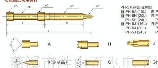

11.jpg 普通探针可以检测产品的有无吗?怎样固定?是有胶粘?
发表于 2015-2-4 15:45:29 | 显示全部楼层
有那种探针座 ,这种探针是用作回路导通用的,不是检测产品有无的。一般都是压在金手指,或者是检测点上面
发表于 2015-2-4 15:47:47 | 显示全部楼层
我用过是用来通电的,嵌到零件里面,因为探针连电,用的塑料零件做支架。
$ U# c+ j$ C' r7 Z+ [3 ]* F  i7 e# ?: o1 F  p  ]) w1 ~- r, u& m
检测物料有无可以用传感器呀?普通光电传感器几百块钱的。探针需要接触才可以,而且是易损件。
发表于 2015-2-4 16:08:48 | 显示全部楼层
可以
发表于 2015-2-4 16:46:52 | 显示全部楼层
主要检测 通电的 探针一般都给电  ,探针头上有个台阶,打孔的时候的时候上面都有标准 一般小于台阶一点,有专门砸探针的工具,叫打套器,还有推套器
