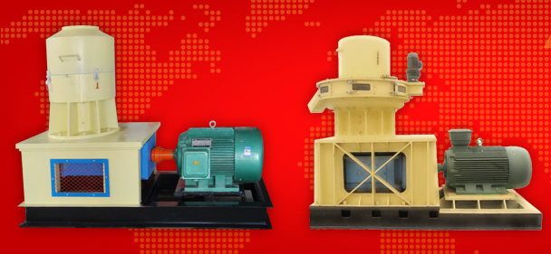

QQ截图20150123093249.png : e+ }" V: Q/ z# ~" v0 x+ r6 o' A: g; J
4 T0 z2 `( g& w$ E9 R1 q" ?图片是一种颗粒机,顶部喂入农业废弃物,比如花生壳,秸秆等,进入后通过内部的旋转挤压,达到压制成颗粒的效果。3 ?/ [$ o' A6 G

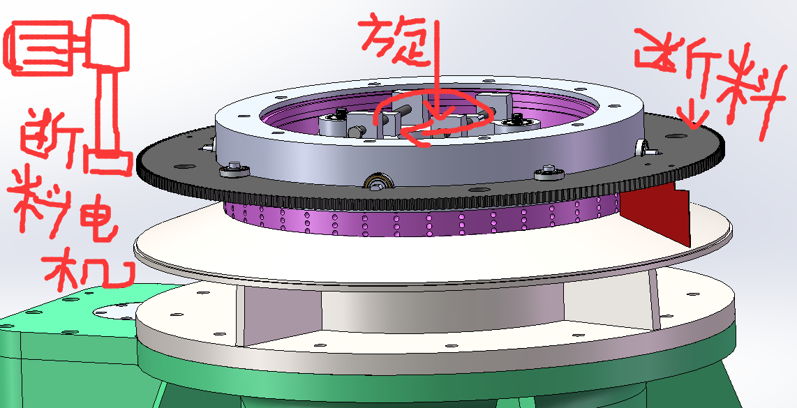

) z" L  A7 q9 k: r先贴出内部结构简图,便于我对需求的解释
9 l6 O6 h/ q' Z7 z- n3 O QQ截图20150123095015.png
5 k6 u5 I+ ]- e& t' h' [; a我们需要做的就是机器上部分的优化设计,满足我的要求。下面我就成上部分的为主机部分。2 d8 t8 ~" r- u$ B* |+ @" J
1:由于工作环境原因,粉尘,振动都很大,主机主轴的轴承,和最上面的压制仓的压轮的轴承都需要润滑,选用润滑脂自动给油系统,一定时间内加一次润滑脂。! g7 w, R% q$ g1 c' {6 i! r! z5 D
2:压轮部分转动,所以如果要改成自动润滑需要费一点心思。4 ]; A, w6 [( ^7 E
3.粉红的为环模模具,由于受力大,工作时不稳定,现在要求稳固环模。7 O& b) y: C) X4 x2 A2 x0 L* ?, x
4.断料部分现在的结构不合理,加工麻烦,还不耐用,断料盘的几个轴承容易坏。4 X3 I8 I& l, e& w
6.整机内部之后就是外部的设施,外观,和除尘。

本帖最后由 晨光~! 于 2015-1-23 11:52 编辑 3 V4 J3 e4 y1 h/ [! u3 o) c
; k' b7 |" c5 n& H( z  O
从的图上看基本理解你的机器工作原理。0 v5 {) v" K" O2 x. V- d  a  H. o
1将物料加入到料仓里,你说的上面。在通过粉碎.挤压将物料从圆周上的磨具孔中挤出,再通过齿圈上的刀片将挤出的圆料切断,切断后的产品圆锥盘流入料仓。7 o  U) l- k: J& Z" j: q( J& h
2 你提出的问题,有几条,粉尘大导致轴承寿命低,齿圈的加工工艺性差,除尘问题。
; k5 A# S0 ]& w  K5 X9 F- r从3维图上看你的齿圈是在的转动目的是切料,我感觉这的工作可能不太平稳,他是靠内孔上装的几个带防尘盖轴承为滚动支点,这样的轴承在里面粉尘很大的工作条件下肯定是防不了尘的,所以轴承失效。
5 i  c$ j8 {* }  Q9 O% F2 a2 P- e! c以齿圈内环的支撑环为导轨工作的,在这里看不出它的加工精度为题,但看得出设计安装不可能比较理想。
. e6 g3 Q7 S) L7 |6 C! \还有就是设备的动力不小,55KW的电机输出转矩达到6000多N.M。也不知道里面的粉粹采用什么方式。8 m5 e6 C. @# P+ V
其实加装除尘装置是比较简单的。
% ?9 L5 M7 C7 P, F
如果要改的话,我想可能要从总体设计上来改也许会更简单。  详情 回复 发表于 2015-1-23 13:29

本帖最后由 冷水黄金 于 2015-1-23 17:04 编辑 7 k  H/ B& h, I* A$ X/ K! O5 k
* s" q7 b  [; L" q电机真大,如果是厂家用,成本还能接受。从效率上考虑,减速器尽量不要采用蜗轮蜗杆减速器
* h1 p" X$ X9 b7 p  ?" `& a
. N1 [7 T4 |+ p& V" Y齿圈上的轴承安装方式,在自动化等轻型低速结构中经常见到。
% ~+ W0 x1 {7 `  }, ~9 i3 I* ^你那结构中这样使用轴承不合适。0 b5 l3 {6 ]! Y- j
6 O' a* j/ C# z$ x5 r$ z. ?
+ I7 p% V, `6 I
@ l7612175,我只说这种使用方式不适合  发表于 2015-1-24 15:07
那应该使用什么轴承?  发表于 2015-1-24 13:17
