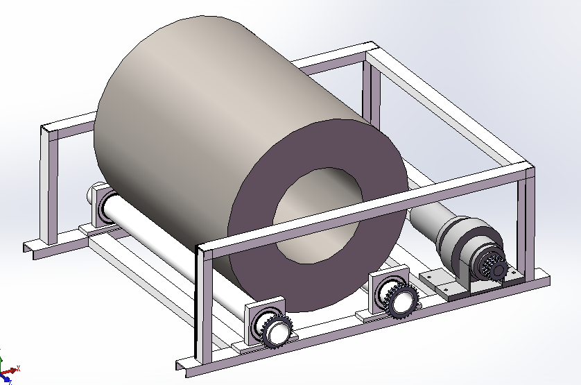

求助 放料架怎么快速制动

 楼主| 发表于 2015-1-22 08:02:56 | 显示全部楼层
jhg1977 发表于 2015-1-21 21:52
建议电控上处理,停止命令给出后,减速停止,通过1个光电开关统计减速过程电机旋转的圈数,完全停止后,低频 ...
大侠,这样前面还要拉着卷材不退才可以,会不会比较费时间啊,小弟看了滚筒除杂机,感觉可以利用这种原理,把支撑轮改为托辊驱动卷材运转是否可行呢?托辊直径远比卷材小,速比比较大,电机减速段不会使卷材运转很多,可以有小的放量就停下。
 楼主| 发表于 2015-1-22 08:09:05 | 显示全部楼层
大侠看这样可以不?还没完成图,在托辊中间的位置两侧再各加装一个水平向的万向轮来防止卷材跑偏。

发表于 2021-5-21 11:09:30 | 显示全部楼层
根据用量需求,提前减速,开卷设备都是这么玩的。关键看你的使用场景,既然没有地坑来缓冲,那么就通过监控用量提前减速。
