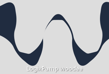

所谓Logix齿轮(逻辑齿轮),吵吵嚷嚷许多年了。多见于文章实验,未看到应用实例,或有介绍也未见跟踪报道。
日前为解决少齿数高速齿轮的噪音问题,俺做了一下Ligix齿轮参数模型:
许多资料介绍,逻辑齿轮的接触强度是渐开线齿轮的3倍左右,弯曲强度是渐开线齿轮的2.5倍左右。

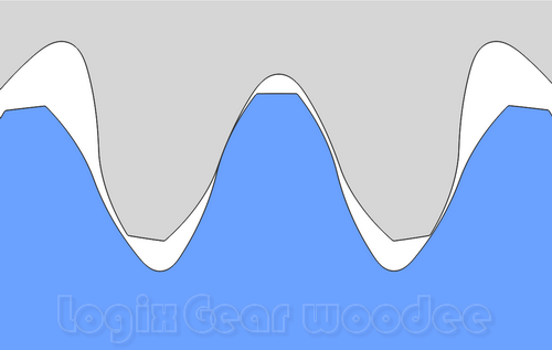

弯曲强度增加好理解,参数设定正确的话,逻辑齿轮的齿根一般都会大于渐开线齿轮,视觉角度都是很明显的:
但进一步观察啮合痕迹及啮合过程,发现:接触强度大的凸凹部分啮合,时间较短;相反,齿中部的啮合时间较长。
而齿中部分,也是曲率半径的最小处(趋于零),在此部位啮合时间较长,接触强度怎会高呢?
渐开线齿轮,都要通过变位和滑动率的控制,尽量避免用到接近基圆的、曲率半径接近于零的渐开线部分参与啮合,但对于逻辑齿轮,这个则无法避免。
观察啮合动态图片(啮合痕迹厚度0.0001),感觉就更明显:
这个问题,俺所能见到的数十篇资料(论文),都没有提及。
在此请教做过逻辑齿轮实验的同仁,实验中齿轮中部有没有因曲率半径较小出过接触问题?

第一次试图了解Logix齿轮。它的齿形由许多微段渐开线连接而成,采用对称的凸、凹啮合形式,并且使微段渐开线的结合点在啮合时的相对曲率为零。以微段渐开线精妙连接构造而成的齿廓的齿面是以凹/凸形式相接触,在不考虑加工制造、安装误差时,微段渐开线齿轮齿廓曲线上有数万个甚至十几万个啮合点的相对曲率为零。如果加工的问题不解决,实验就无从谈起。接触强度的设计方面,与渐开线齿轮不同之处可能是赫慈公式不能再采用。
至于啮合过程,"和渐开线齿轮相比,微线段齿轮在啮合时齿面之间的摩擦形式并无不同,都是滑动摩擦和滚动摩擦交替进行,但是微段齿廓啮合时滚动摩擦占大部分,而渐开线齿廓滑动摩擦占大部分,前者的耐磨性要好得多." 这或许就是渐开线齿轮要回避,而logix齿轮可以不在意曲率为零的渐开线部分参与啮合的原因。
