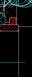

怎样解决此结构漏油的问题?
 楼主| 发表于 2015-1-12 08:39:55 | 显示全部楼层
fly402418688 发表于 2015-1-9 21:44
不能用黄油吗?用机油比较难密封的.
因为工作环境恶劣,用黄油润滑的话,一天两班,每班都要加黄油,所以我们想改为自动供油,
没改之前密封不好有可能。现在这个迷宫结构,用润滑脂足够了。  发表于 2015-1-13 07:13
 楼主| 发表于 2015-1-12 08:41:19 | 显示全部楼层
sivlerduck 发表于 2015-1-11 20:05
转速低,采用脂润滑足以,如果一定要用喷油润滑,需要采用重力回油,回油池的体积和回油路不能太小,有可能 ...
怎么改?
一定要改喷油润滑吗? 简单的按照重力方向,在上部喷油,考虑油都能顺利的流到底部,在底部设置集油的腔体,如果采用回油泵一般回油泵的泵油能力是供油泵的好像2~6倍,具体如果设计时我再找找资料,或者你查一下滑油  详情 回复 发表于 2015-1-12 14:23

发表于 2015-1-12 08:58:30 | 显示全部楼层
你这个结构,上下都是开放的,即使有回油油路,也回不去。可以将上面做成非开放式的密封,注油压力小一些,下面的轴承下做一个盛油的容器,通过重力,将油回到油箱中。
发表于 2015-1-12 09:53:28 | 显示全部楼层
1.自动定时供黄油的机器是有的
2.迷宫密封主要是隔尘、困油,压力密封还是要使用骨架油封。如果还需要迷宫密封,结构上使用耐磨隔套,与轴热装,内圈使用O圈,外圈使用骨架油封,骨架油封外侧配合迷宫密封内圈;如果不适用迷宫密封,做一端盖,端盖内径做骨架油封+耐磨套+o圈。
迷宫
迷宫
端盖
端盖

发表于 2015-1-12 14:23:48 | 显示全部楼层
l7612175 发表于 2015-1-12 08:41
怎么改?
一定要改喷油润滑吗?
简单的按照重力方向,在上部喷油,考虑油都能顺利的流到底部,在底部设置集油的腔体,如果采用回油泵一般回油泵的泵油能力是供油泵的好像2~6倍,具体如果设计时我再找找资料,或者你查一下滑油润滑设计的相关知识
发表于 2015-1-12 14:59:19 | 显示全部楼层
加一道油封
发表于 2015-1-12 15:47:56 | 显示全部楼层
学习一下
发表于 2015-1-13 00:00:52 | 显示全部楼层
可不可以改变轴承的布置方式,改成面对面安装,利用向心力将润滑油甩到中间去,背对背方式是甩到两边
发表于 2015-1-13 08:31:02 | 显示全部楼层
这个工况 油脂可以的,
用油,的有回油路,要不只进不出 能不漏吗
而且 原来是机械密封 必须的改 改动挺大  不建议改成稀油润滑
