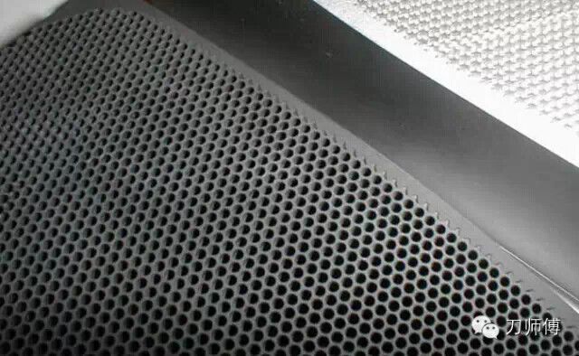

在我们公司里,汽车内饰件模具是非常常规的产品类型,而门板模具又是其中最为典型的模具类型。在门板模具加工过程中,喇叭网眼镶件的加工一直是难点之一,其原因在于网眼镶件造型较为复杂,且筋位很深,一般无法用铣的方式进行加工,且即使铣削成功了,对于工件的表面光洁度也无法保证。所以在平时的加工中一般采用EDM加工方式,然而运用了EDM加工方式,电极自然成为其中的重中之重,因为电极的质量直接关系到网眼镶件的成品质量。
. i% q) K5 \- u, @" g4 D6 c! _
/ E5 ?$ n: @+ \0 |6 a: g
% R8 @" x7 G& Z+ E
网眼电极的难点在于要进行带锥度的网眼孔位的加工,且圆孔的侧面表面质量要求较高,在多次的试验后,我们订制了针对不同网眼的锥度刀(实例:详见附图),运用此类成型刀的优势在于:
  R3 o" N8 S/ S3 |& [/ F1 \8 N2 Q0 T) ~/ P% @" P) L9 _
  • 可以简化CAM的编程刀路,只需进行扎孔编程即可
  • 在扎孔的过程中有利于石墨的排屑,避免在加工过程中石墨粉尘拉毛网眼电极孔的侧面
  • 更有利于控制切屑参数,从而达到理想的电极效果。

3 Q# H  i/ X( F2 B( L. ?4 Q使用此类刀具后,不仅加工难题迎刃而解,刀具的寿命也很理想噢。
