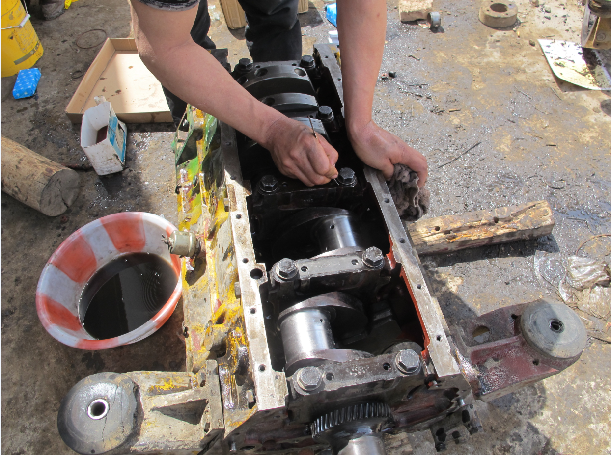

       拧螺栓的学问确实很深,尤其是发动机上的,出差维修发动机,拧紧压轴瓦的螺栓,先用扭矩扳手拧到一定的紧度,再刻上线,拧转60°,向维修师傅那学习的,你不但要紧,还得有弹性。╮(╯▽╰)╭

我记得在手册上有写,精度不高扭矩控制,多大的螺栓用哪个关节用力,老师傅的扭矩误差能控在40%以内的样子  发表于 2015-1-8 21:41
哈哈。大侠。这60度不是既要紧,又要有弹性。完全不是。只是单纯的精确拧紧扭矩。  发表于 2015-1-8 13:53
