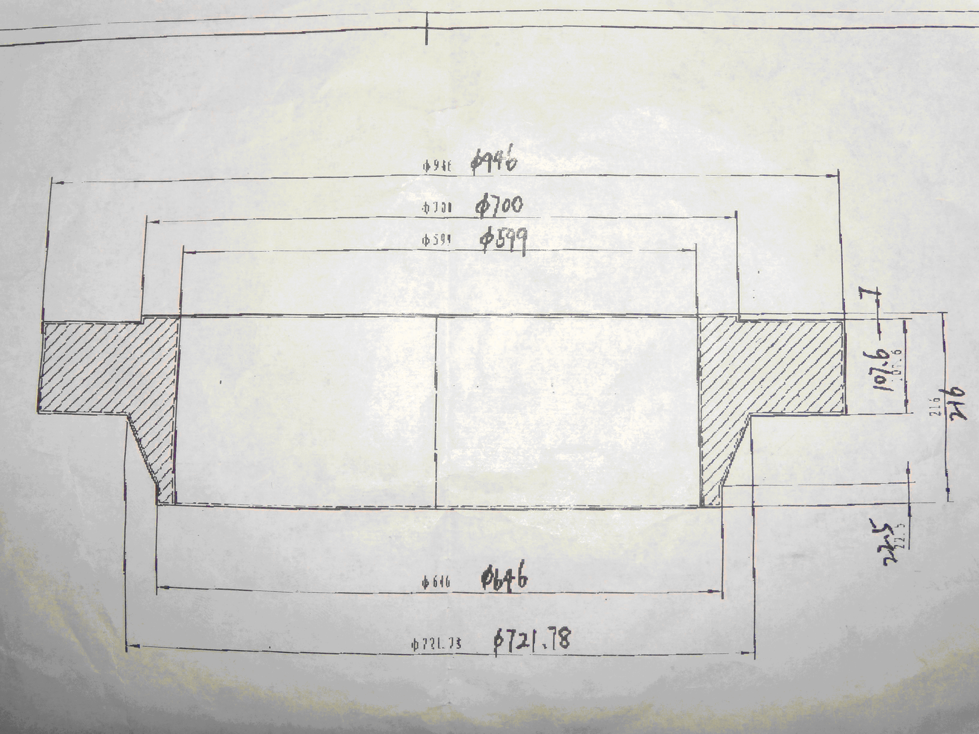

发表于 2015-1-5 12:11:07 | 显示全部楼层
本帖最后由 拉斯特 于 2015-1-5 12:13 编辑 + L5 |2 t/ r8 Q2 u
机床护罩 发表于 2015-1-5 09:20 0 ^4 }& N! Q1 F  e- S% @9 _
技术方面我这辈子是不敢开口扯了,一扯人家就知道我没穿裤子了% Y7 o! I  I, G2 F6 ~6 a1 l
  o+ V4 ]8 c1 t8 t6 ~) F7 B( ]
昨晚和几个朋友打牌,边打边扯淡,大伙 ...
2 H4 R( |+ w- Z  {! z4 w$ y
file:///D:/Users/apsvq/AppData/Local/Temp/msohtml1/01/clip_image002.jpg
这个没啥复杂的,件少没必要上锻模,坯料直接镦拔以后拍饼穿芯棒,放平了打到尺寸就是了,那个法兰口只能后加工了,打斜面没辙,& y* C0 Z, m1 V- g' M* a: @2 G
有批量的,做个下模,先带芯棒打到预定尺寸,在胎模里面再玩斜面,但要先推了棒,再进胎模打,否则退棒可能有问题,
* |. V7 ^6 w; ?' G7 Z1 A看尺寸,打一火大概不行,最后进模的温度应该不够了,打下斜角大概金相无法保证,会打裂的,
* X" W8 v2 s- k你厂子里谁玩这个的,请他上来,这个倒是可以聊聊,难度倒是没有什么难度 : {& c9 z- y* K4 Y. ]- T6 y; l
要不你就打两件对称的,带锯开一下,我就这么玩,成本也不高,
做模锻有困难,一个是你费用问题,再一个是要核算压力,你这个尺寸很大,要计算才知道,两件对称对于小批量这么玩,两件性能是一样的
7 r- D2 W# l' s
zerowing,您好,这是8爷之前的一个帖子,有点类似。  发表于 2015-1-5 12:14
发表于 2015-1-5 18:48:38 | 显示全部楼层
拉斯特 发表于 2015-1-5 12:11 : p8 G7 K2 ^$ i5 f3 w( s5 t2 P
这个没啥复杂的,件少没必要上锻模,坯料直接镦拔以后拍饼穿芯棒,放平了打到尺寸就是了,那个法兰口只能 ...
/ W7 K! O; Y6 q' f这不是缸筒法兰吗?# @  [0 I* a: C  f- V2 E
是的,这是8爷,之前的帖子  发表于 2015-1-6 09:05
