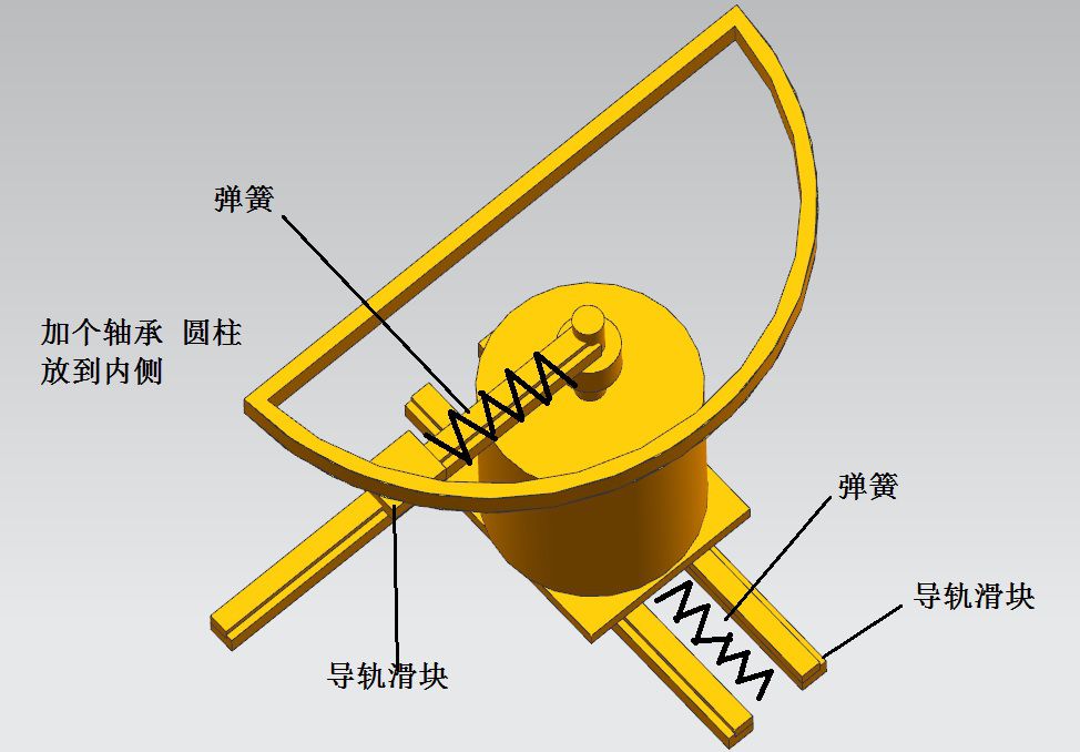

什么机构能实现这个运动呀?求教

圆弧到直线轨迹的过渡是个问题!学习一下。

运用什么场合 大家才清楚 想办法啊
发表于 2014-12-29 15:44:00 | 显示全部楼层
实现旋转运动变直线运动的方案太多了,不知道你还有什么其他限制?

什么机器要用这个轨迹?
发表于 2015-2-6 23:33:21 | 显示全部楼层
可以用四联杆机构,如老式电影机的拉片机构!他的精确比例是1:2:2.5:2.5:2.5
发表于 2015-2-14 09:04:33 | 显示全部楼层
连杆或是摇杆应该就可以了
发表于 2015-2-14 09:37:52 | 显示全部楼层
用凸轮可以解决
发表于 2015-2-14 09:41:04 | 显示全部楼层
大致有了个想法,简单表达一下,看看行不行
发表于 2015-2-14 10:20:20 | 显示全部楼层
牛头刨?
