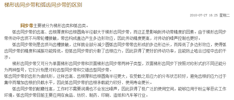

到底哪种带型精度更高?
我困惑了。。。

发表于 2015-2-16 09:23:21 | 显示全部楼层
三轴点胶机  焊接机都是采用的同步带结构(圆弧齿)  之前我有测试过其重复精度+-0.01 侧隙很小 定位精度也是+-0.01mm
