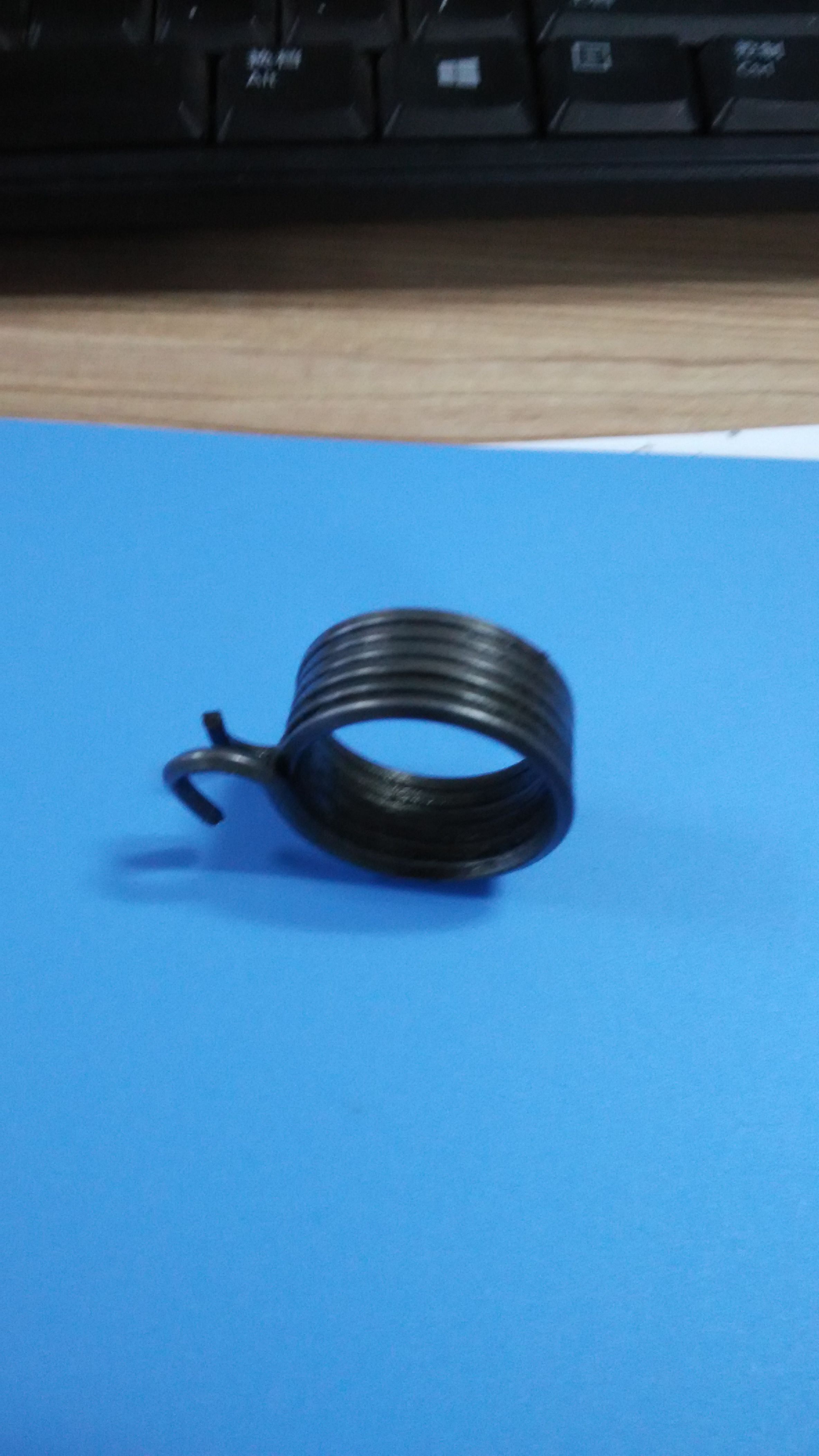

设备需要改型,原有的东西全部加大,导致一个扭簧需要增大扭力,想问问大家,扭簧的设计计算过程,还有就是扭簧截面更换,会对扭簧产生什么影响?(已经查了大量资料,希望能提供相关更专业、标准的文献参考资料)
 楼主| 发表于 2014-12-2 12:41:14 | 显示全部楼层
上图

这是一个知之甚少的专业,不是机械师啃手册就可以解决的。钢丝截面、结果尺寸的变化对扭转力矩的影响很大。如果你真的想自己解决可以研究一下GB/T23935《援助螺旋弹簧设计计算》.
发表于 2020-10-26 16:51:15 | 显示全部楼层
扭簧可能会与安装件摩擦
