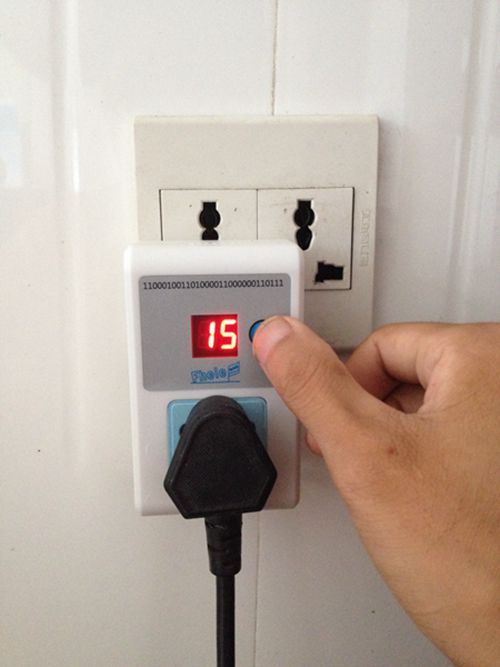

一般水塔水位控制器都是用探头检测水位,然后根据水位信号用继电器控制水泵开关,这样的设计能做到精确控制水位,但有个缺点:需要很长的信号线连接探头和控制器,而且容易被雷击,家庭用水塔对水位控制要求不高,我设计了一个定时控制器,在开启水泵一定时间后自动关闭,以此来控制水位
