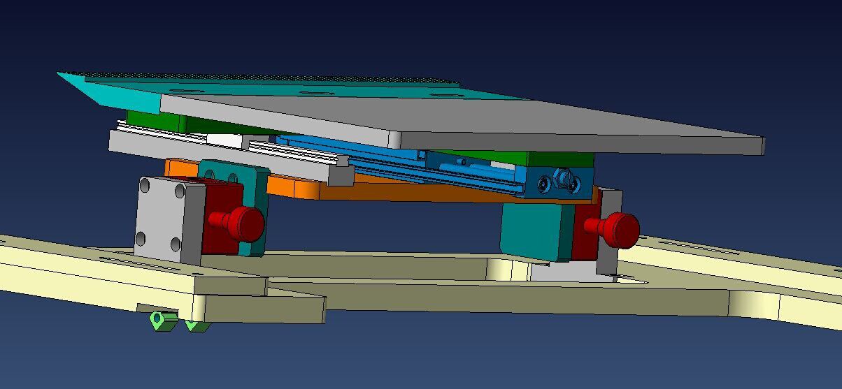

我想让上面那个平台上下可调,现在我用了两个滑台 上下调节 ,很不稳定 ,各位大神 看有好的机构 或者标准件什么的 ,给个建议, 不胜感激。

你现在用的是汽缸?加导轨?
发表于 2014-11-19 20:05:36 | 显示全部楼层
重量和精度要求怎么样,可以看汽车驾驶位的手扶平台
发表于 2014-11-19 21:04:56 | 显示全部楼层
调节精度要要求?调节量要求多少?
发表于 2014-11-19 22:10:31 | 显示全部楼层
令两边同步调整比较好调(皮带、链条、连杆……)
发表于 2014-11-19 23:58:38 | 显示全部楼层
螺杆看看
发表于 2014-11-20 07:45:10 | 显示全部楼层
两头用T型螺杆,下面用伞齿轮(或者螺杆+齿轮副),两头各一个,中间装个连杆,再弄个手轮变向出来。这样高度升降比较平稳,精度也相对较好
发表于 2014-11-20 08:15:57 | 显示全部楼层
需要经常调节吗
 楼主| 发表于 2014-11-20 08:23:32 | 显示全部楼层
调好咯 定死  很久调一次吧
长时间才调节一次做复杂机构不划算,要平稳用T型螺杆  发表于 2014-11-20 11:28
发表于 2014-11-20 08:24:39 | 显示全部楼层
用蜗轮蜗杆加丝杠吧,操作方便。
