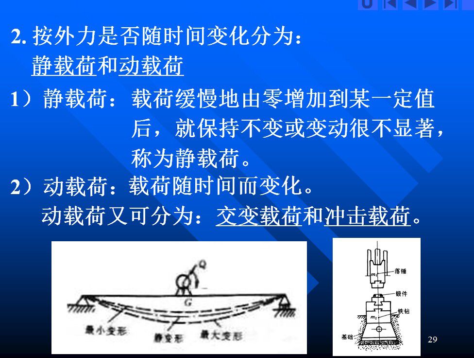

这是材料力学中关于动载荷的解释——南京航天大学刘鸿文版
这个回答很专业  发表于 2014-11-19 16:22
大侠说的很明了,谢谢!  发表于 2014-11-19 11:23
