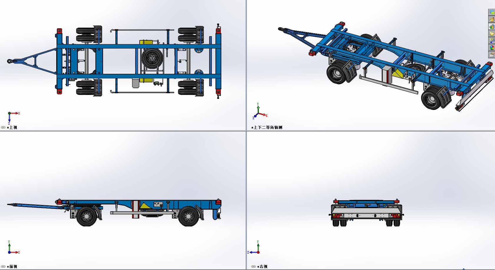

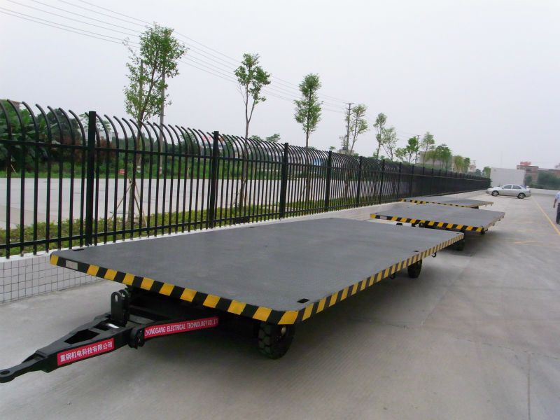

要做一个平板拖车,有哪些要注意的?我找到一个比较复杂的3d,抛砖引玉
其实我要的就是这样的,工厂叉车用的拖车,前轮需要转向,长2800宽2300,载重1000kg。找了些相关资料,基本结构差不多了。现在有个挂车转盘的规格没找到。不知到大家手头上谁有,分享一下。另外轴距那些有什么需要注意的地方么?我主要是怕转弯半径不对导致翻车。。。

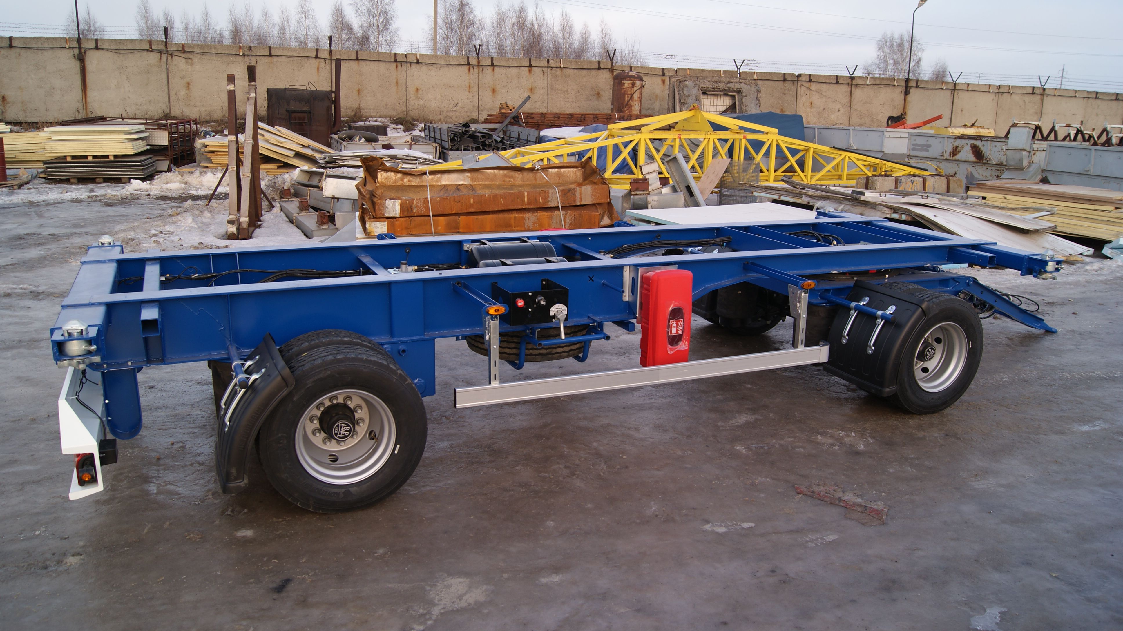

找到一个比较复杂的结构。3d图档(step中性格式),分享给大家。
原作者做成实物了的。见下图。
补充内容 (2014-11-6 10:25):
是我没表达清楚。我是想做个简单的,但是找到的是个比较复杂的模型,只能做参考用。基本上用不上他的结构。
trailer.rar
1.98 MB, 下载次数: 204, 下载积分: 威望 -10 点

  翻车是讲重心,轴距是底板的抗弯;2样不搭架的干嘛要扯一起。
剑南春17385 + 1 问题描述清楚,显得很专业!
发表于 2014-11-4 16:42:28 | 显示全部楼层
这就可以了,你怕翻的话,可以把车轮轴加长,轮子尽量往两边外缘靠。
