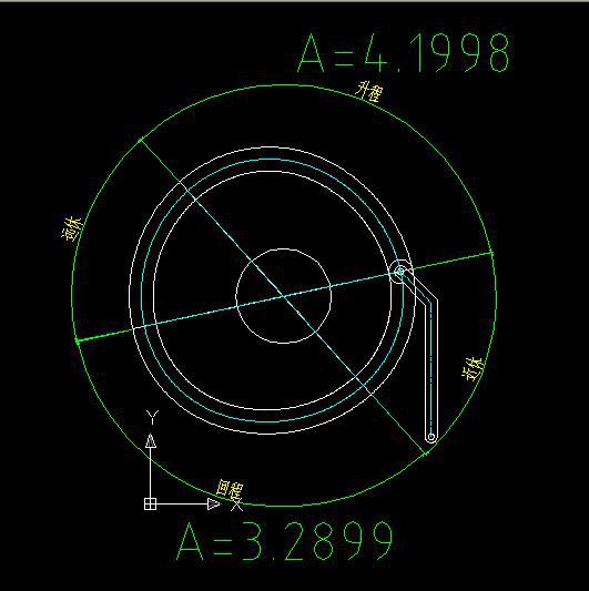

这种偏心轮(凸轮)机构如何设计改善,做到减震减噪

1.形封闭结构;
2.增大基园,减小升程;
3.采用加速度、跃度都连续的曲线;
4.选用加速度特性较小的曲线;
5.图中示意,仅作参考。
