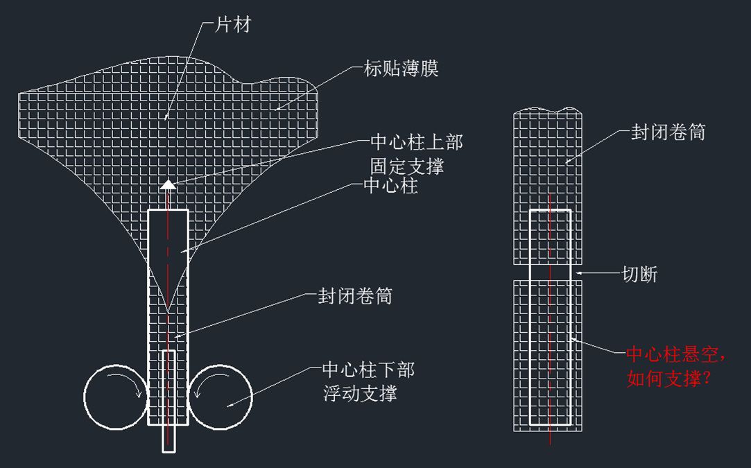

 楼主| 发表于 2014-11-17 06:29:25 | 显示全部楼层
看了下套标机的原理,很是激动啊。多谢社友的提示。
但还有一个问题就是,套标机是片材后接缝成筒,中心柱可以被可靠支撑;我想要的网袋本身就是筒状的,中心柱如何被支撑?
还望指教。
这个才是难点,核心。  发表于 2014-11-23 00:04
 楼主| 发表于 2014-11-17 06:31:50 | 显示全部楼层
附图
发表于 2014-11-17 08:09:27 | 显示全部楼层
顶一下,诚信交易,我想做,但有一个先来后到!
发表于 2014-11-17 09:14:22 | 显示全部楼层
很早就想过,期待这里有发现
发表于 2014-11-17 11:43:41 | 显示全部楼层
包装机夹具要包棉,有点难度!!
