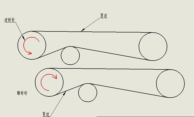

我们都知道,同步带传动的时候,张紧轮一般都要设置在松的一边,但是如果主动同步轮运动方向频繁的更换,岂不是原来松边变紧边,紧边变松边,如图,这种频繁正反转,张紧轮要怎么设置,设置不对对传动精度有何影响???

中心距 直接移动

发表于 2014-10-19 20:32:24 | 显示全部楼层
楼上说得对!一个同步轮的回转轴固定死(最好是电机驱动侧),另一个轴可以移动,侧面用螺栓顶住可以张紧就行了。
 楼主| 发表于 2014-10-19 20:42:36 | 显示全部楼层
做快乐事 发表于 2014-10-19 20:24
中心距 直接移动
如果设备需要保证主动轮和被动轮之间的中心距,就不能采用一端浮动的张紧方式了。我就是想知道当中心距必须保证不变的情况下,又频繁正反转,该如何张紧????请指教!!

发表于 2014-10-19 20:47:18 | 显示全部楼层
lcy522 发表于 2014-10-19 20:43
如果设备需要保证主动轮和被动轮之间的中心距,就不能采用一端浮动的张紧方式了。我就是想知道当中心距必 ...
我觉得没有必要考虑什么保证同步轮中心距这种事情,精确定位应该是通过别的方式来实现,比方气缸限位,同步带只是传动输送功能。
发表于 2014-10-19 20:51:01 | 显示全部楼层
2#说的对,直接调整中心距。
发表于 2014-10-19 20:52:07 | 显示全部楼层
驱动侧装张紧轮
 楼主| 发表于 2014-10-19 20:53:10 | 显示全部楼层
andy0219 发表于 2014-10-19 20:47
我觉得没有必要考虑什么保证同步轮中心距这种事情,精确定位应该是通过别的方式来实现,比方气缸限位,同 ...
您可能误解了我说的“保证中心距”的意思了,我并不是说通过保证中心距来保证精度,只是想问,在两个轮中心距不能改变的情况下,张紧要怎么样设置才是合适的。
发表于 2014-10-19 20:54:58 | 显示全部楼层
两端不动,驱动侧下部松部加装张紧轮,对链条和张紧轮无磨损
