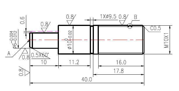

如图的轴上9.5的槽子需装钢丝挡圈,请教下论坛大神们有什么专用工具么?试过挡圈钳不好用,也做过锥形工装也不好用。

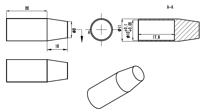

发表于 2014-10-9 08:55:08 | 显示全部楼层
锥形工装怎么会不好用呢,是没有做好吧
发表于 2014-10-9 09:01:58 | 显示全部楼层
锥形导套是最佳方案。我们的产品中还没有如直径6个的轴也是用的此办法,关键是锥角和压钢丝工具的孔。
 楼主| 发表于 2014-10-9 09:02:28 | 显示全部楼层
toafy 发表于 2014-10-9 08:55
锥形工装怎么会不好用呢,是没有做好吧
锥套尾部外径小了不方便用,大了挡圈又容易变形,求指教啊。

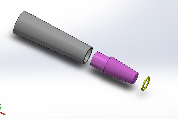

发表于 2014-10-9 09:17:10 | 显示全部楼层
你看这样是否可以?灰色部分为装配用,紫色部分为安装挡圈过渡使用
 楼主| 发表于 2014-10-9 09:44:56 | 显示全部楼层
谢谢大神啊,感觉挺好的,我研究研究怎么用,刚刚接触机械设计没多久,不太懂。

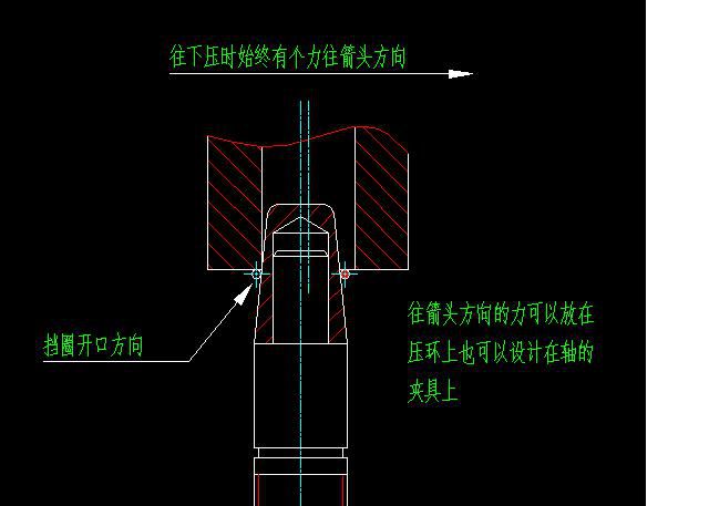

 楼主| 发表于 2014-10-30 10:42:30 | 显示全部楼层
@樵薪 嗯啊谢谢大神。  锥形导套容易被挡圈一端的尖凸起卡主,很难压 ,大神有什么办法没呢?没设计过锥形的导套,是我的导套设计的有问题么么?设计好几个其中一种是这样的
发表于 2014-10-30 11:02:17 | 显示全部楼层
亡者慈悲 发表于 2014-10-30 10:42
@樵薪 嗯啊谢谢大神。  锥形导套容易被挡圈一端的尖凸起卡主,很难压 ,大神有什么办法没呢?没设计过锥形 ...
这样应该行
 楼主| 发表于 2014-10-30 12:26:36 | 显示全部楼层
樵薪 发表于 2014-10-30 11:02
这样应该行
@樵薪  压环的材料选什么比较好呢?尼龙还是金属?
合金工具钢淬火  发表于 2014-10-30 12:29
